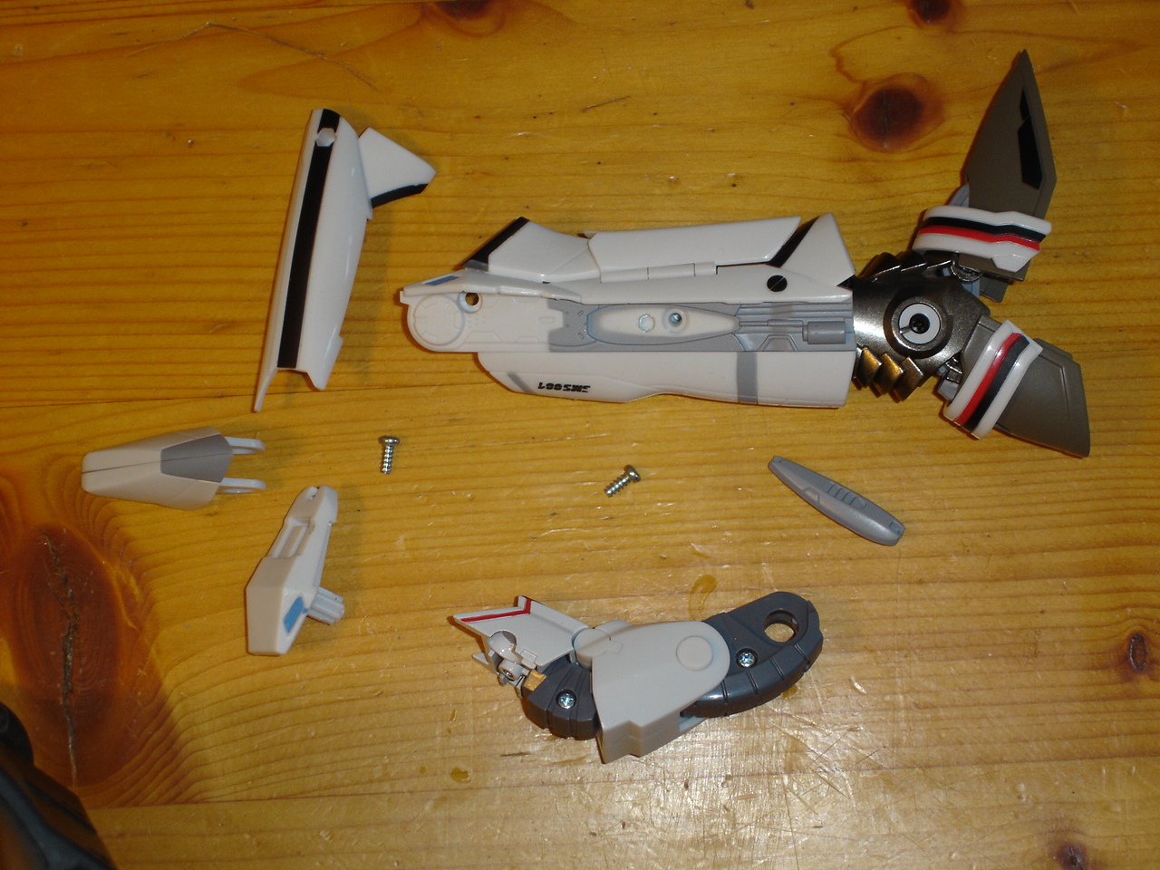

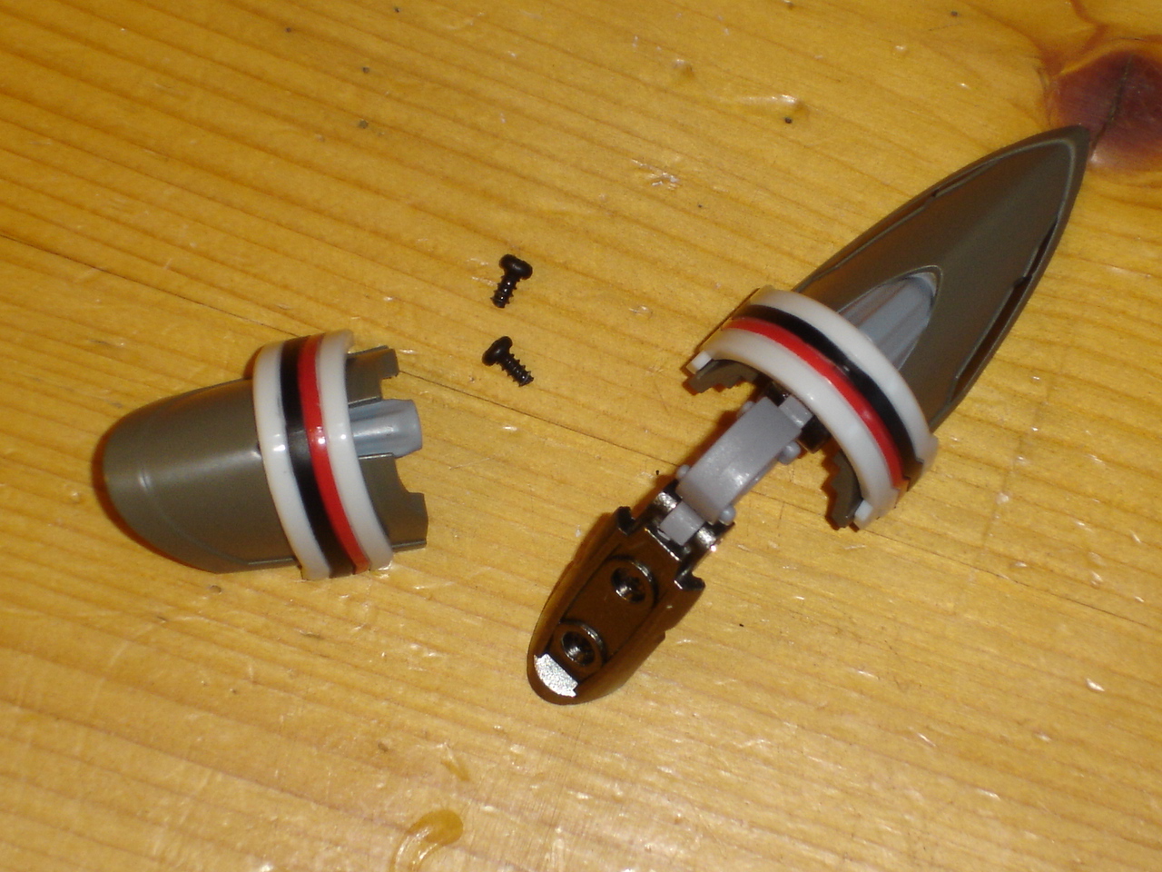

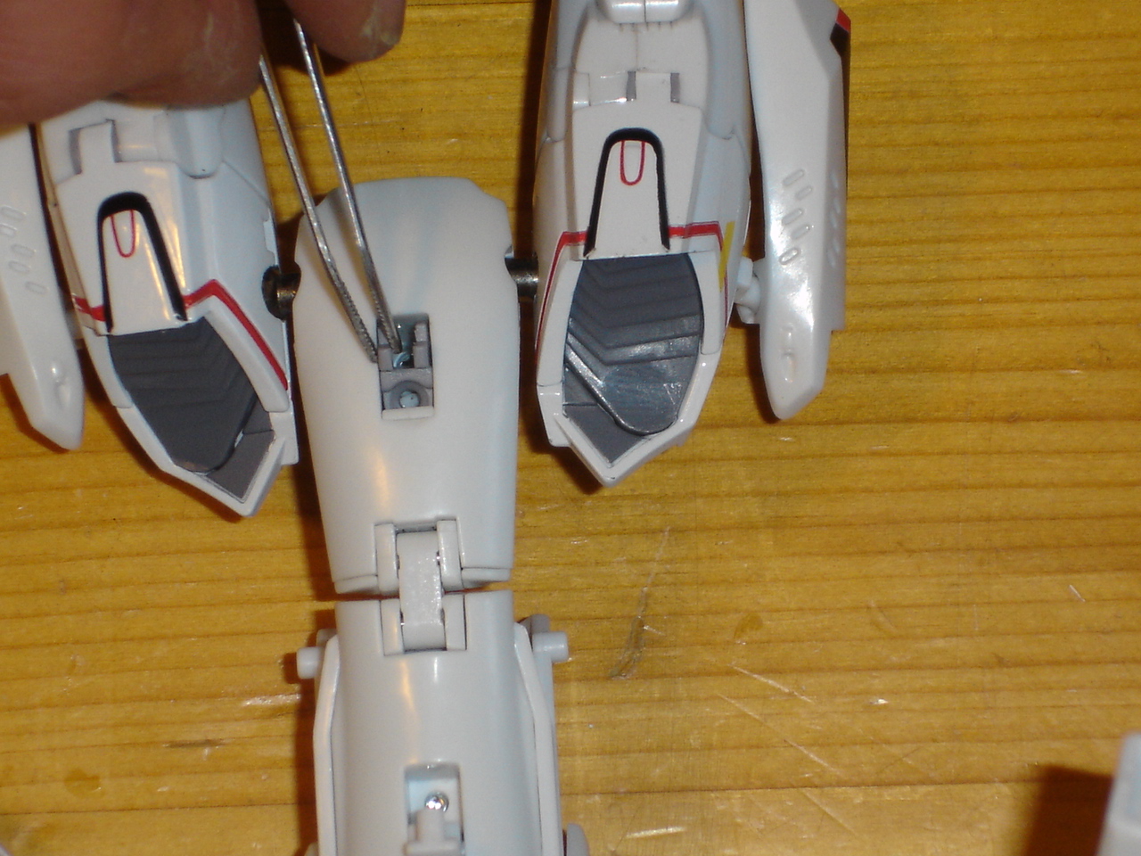

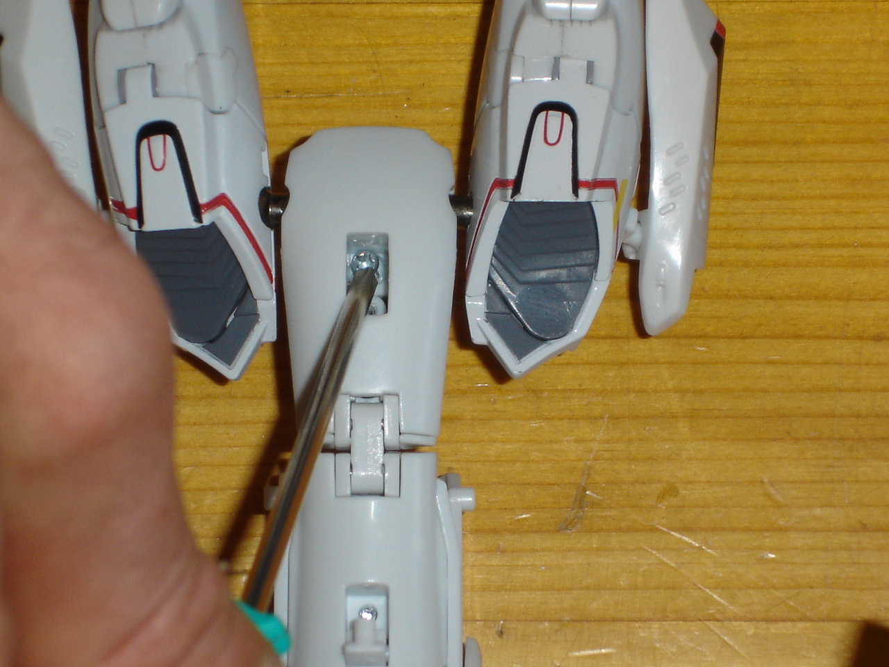

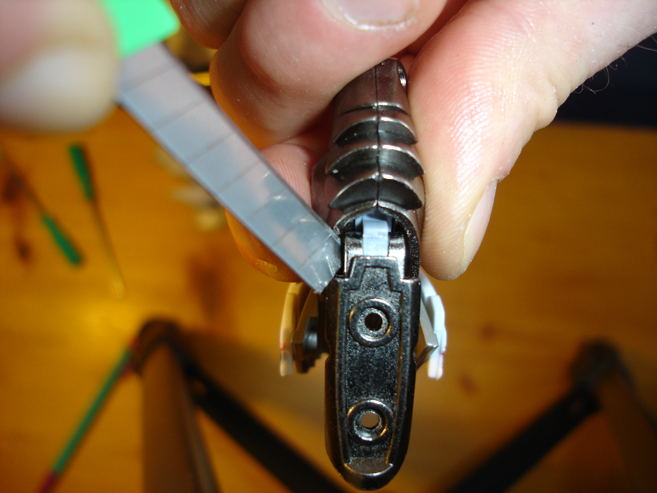

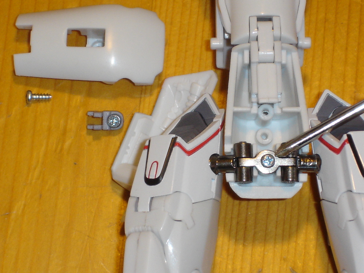

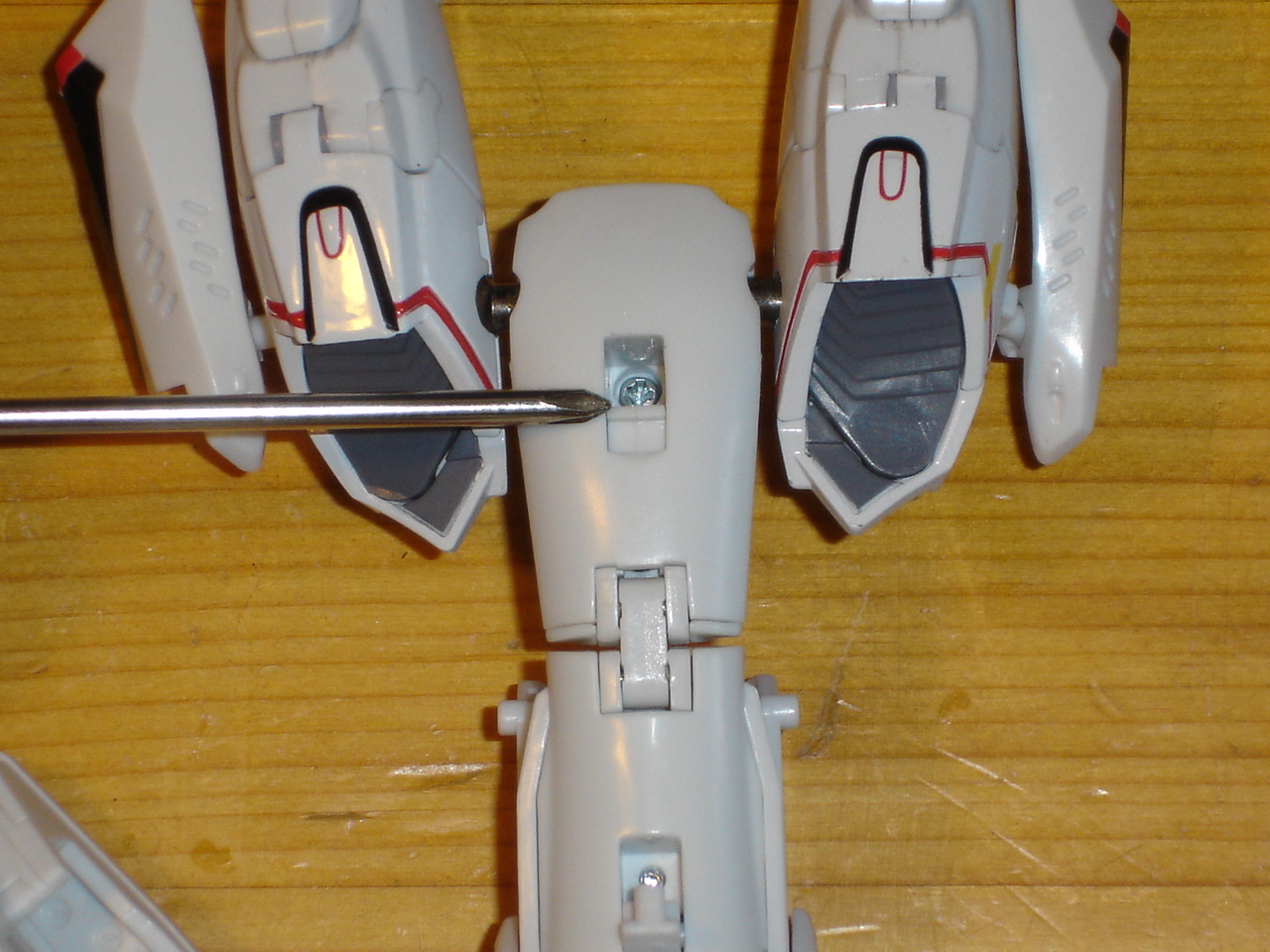

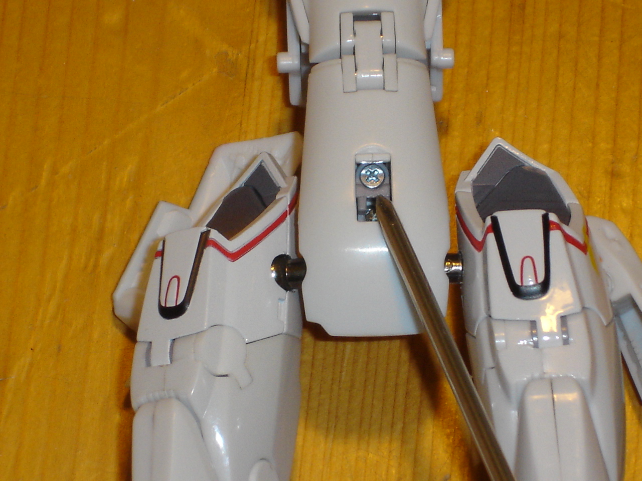

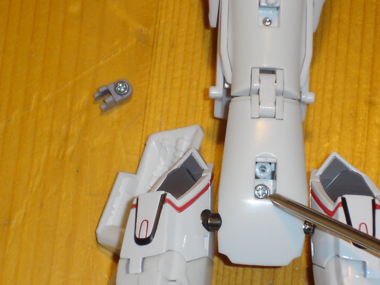

Démontage
1- enlever la petite vis et avec une pince a épiler enlever le petit plastique gris
2- enlever la seconde vis
3- enlever le capot et devisser la partie en metal qui tient les 2 jambes
revisser les vis dans leur encoches pour ne pas les confondre apres et faite attention au petit bout de plastique qui coulisse

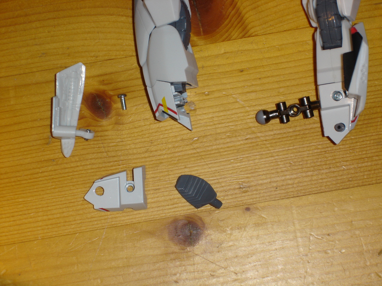

4- dévisser la vis du haut de la cuisse
5- enlever le cache a l'aide d'un cutter en faisant attention de ne rien abimer et dévisser les 2 vis sur le coté.
6- déboîter les pièces de la cuisse et du genou

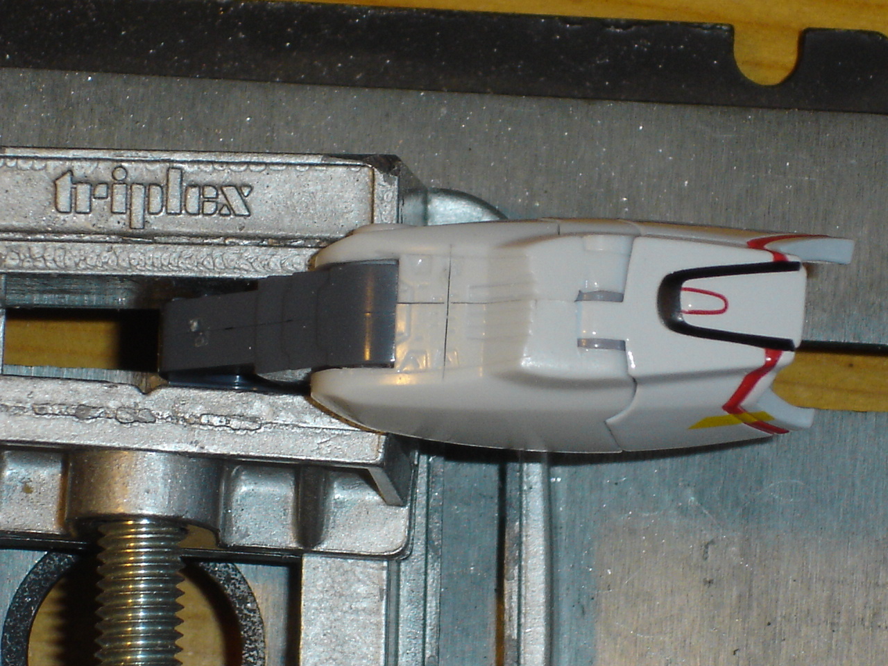

7- Démonter le pieds 3 vis celle du milieu est légèrement plus longue et faite attention au carre gris

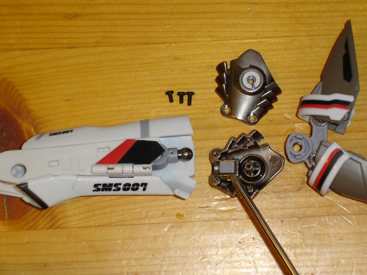

8- démonter l'arrière du pied

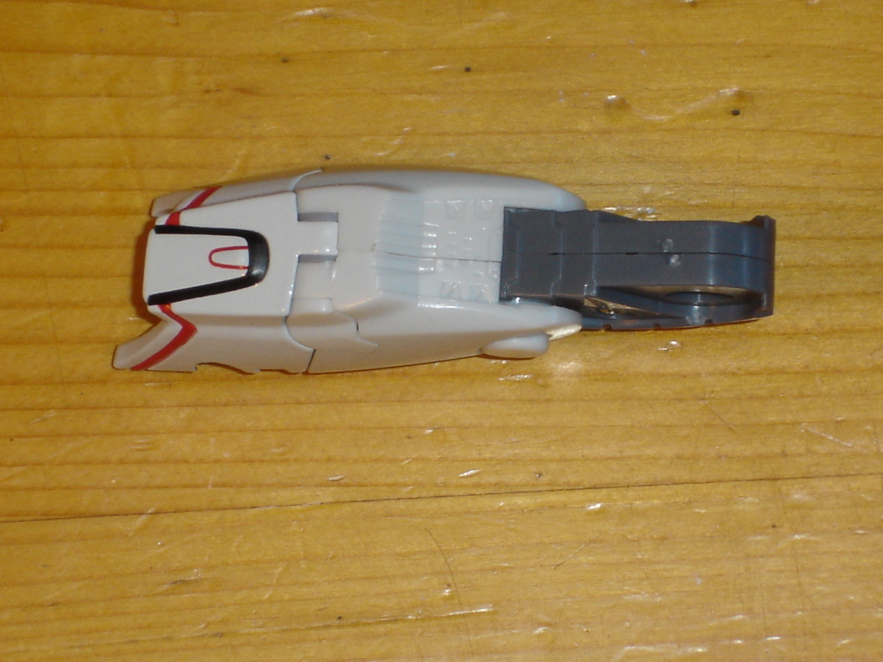

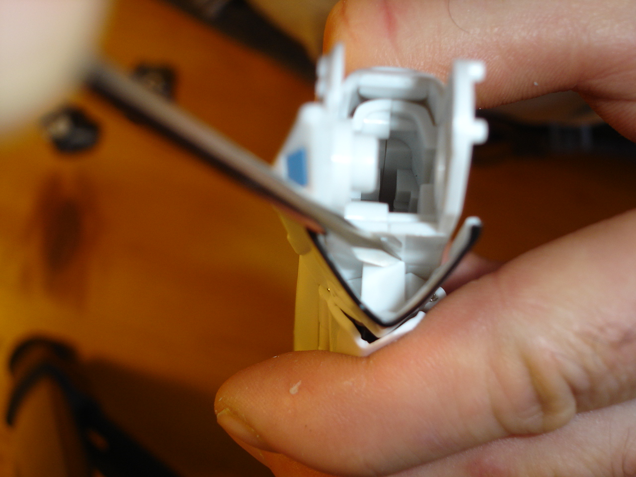

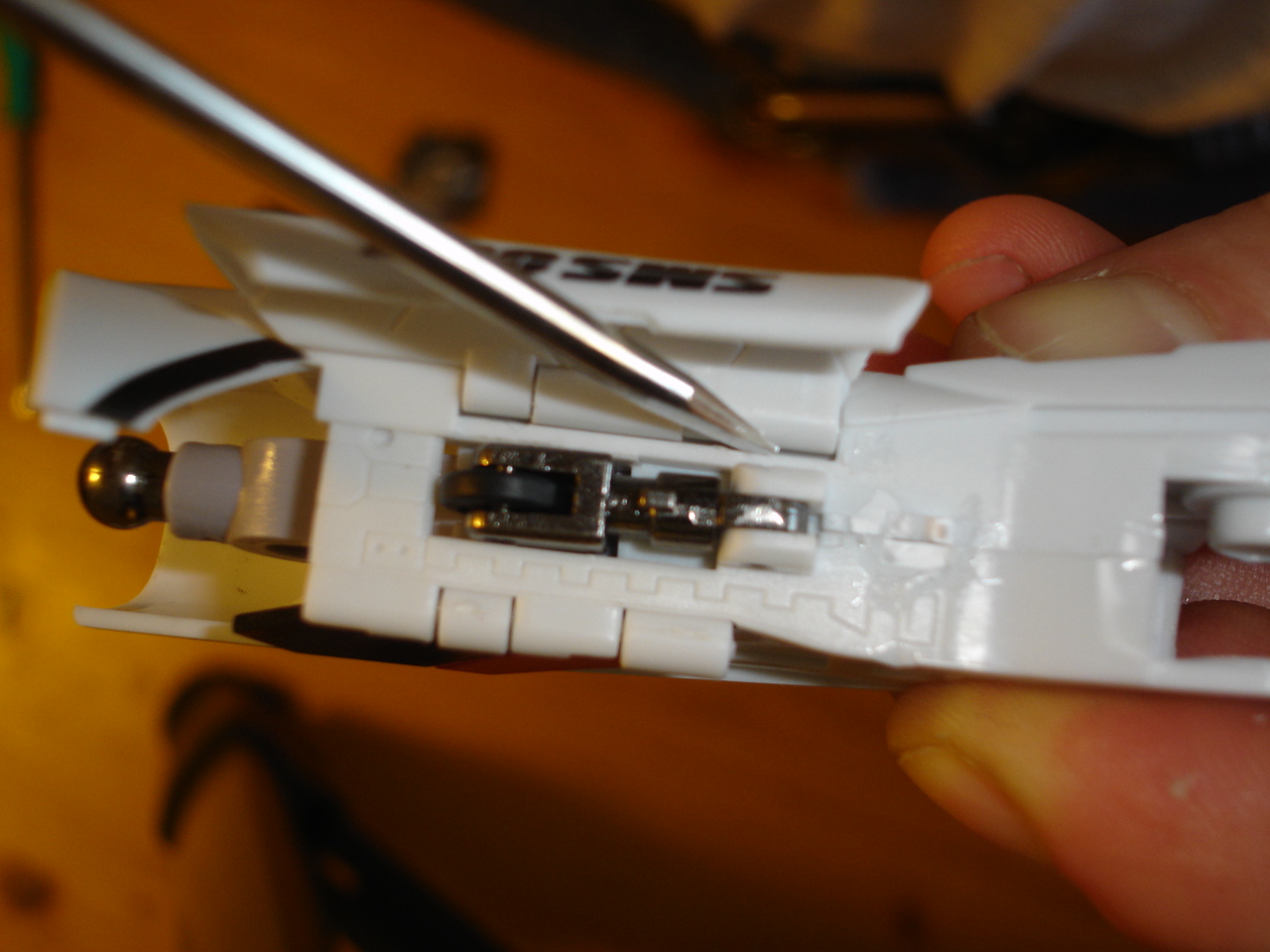

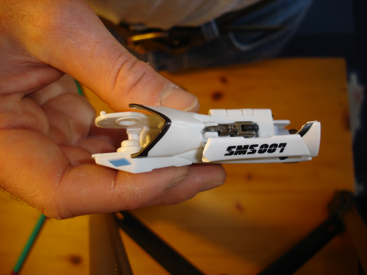

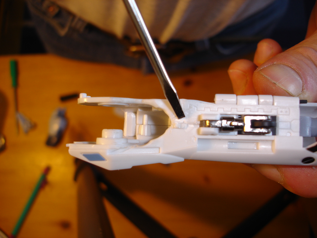

9- La on passe au moment douloureux de cette histoire, cette pièce, la partie haute du tibia est malheureusement coller. insérer un tournevis a tète plate et pousser comme sur l'image. il restera quelques ergots pour vous guider a la recoller par la suite :cry: :cry:
10- enlever le capot du train d'atterrissage
11- et voila, vous ne pouvez pas allez plus loin dans le démontage car la partie arrière de la jambe la ou il y a écrit "SMS 007" est collé aussi
le prochain post les choses sérieuses commencent :lol: :lol: :? :?

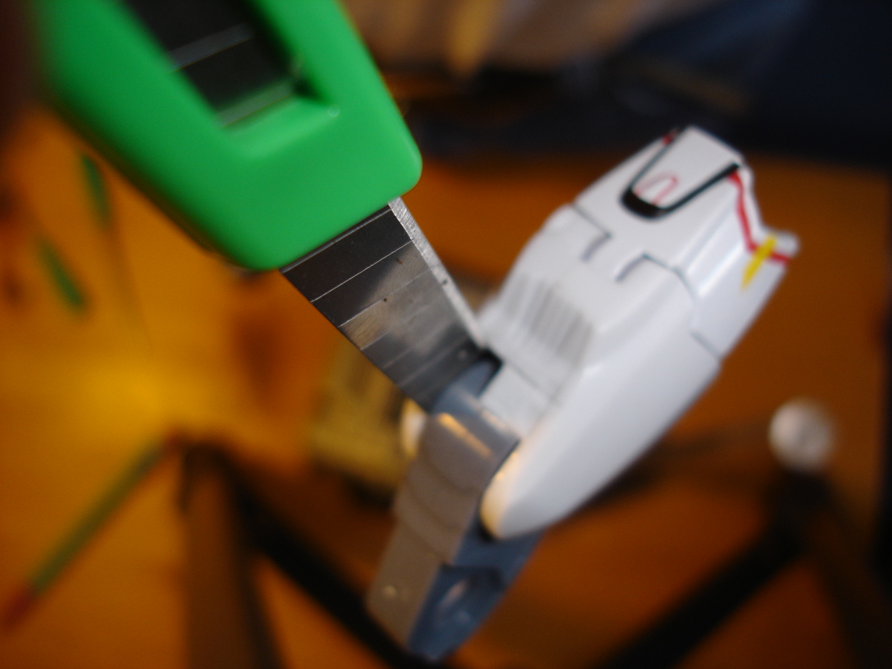

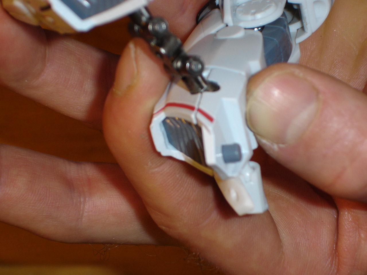

Messagepar Type j9 » Mar 31 Mar 2009 16:49

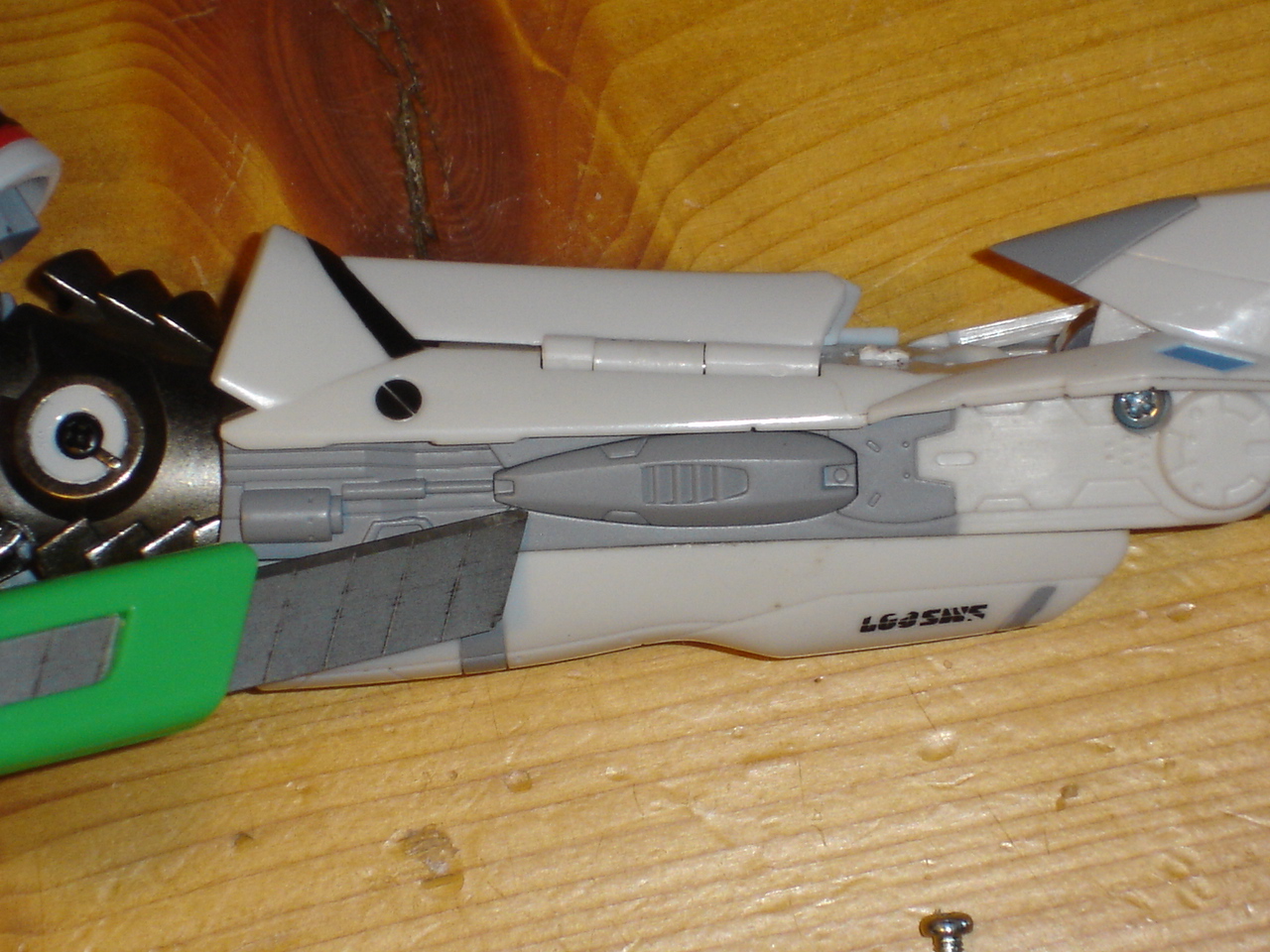

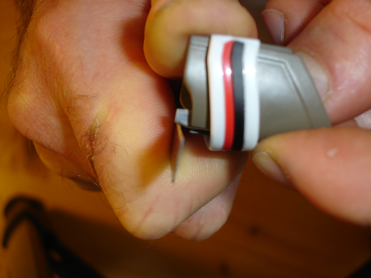

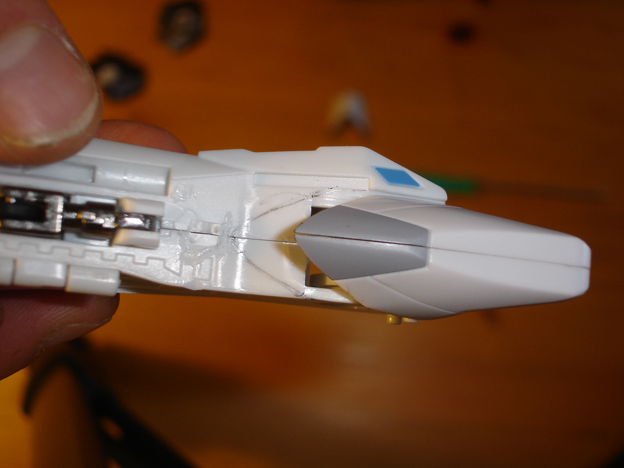

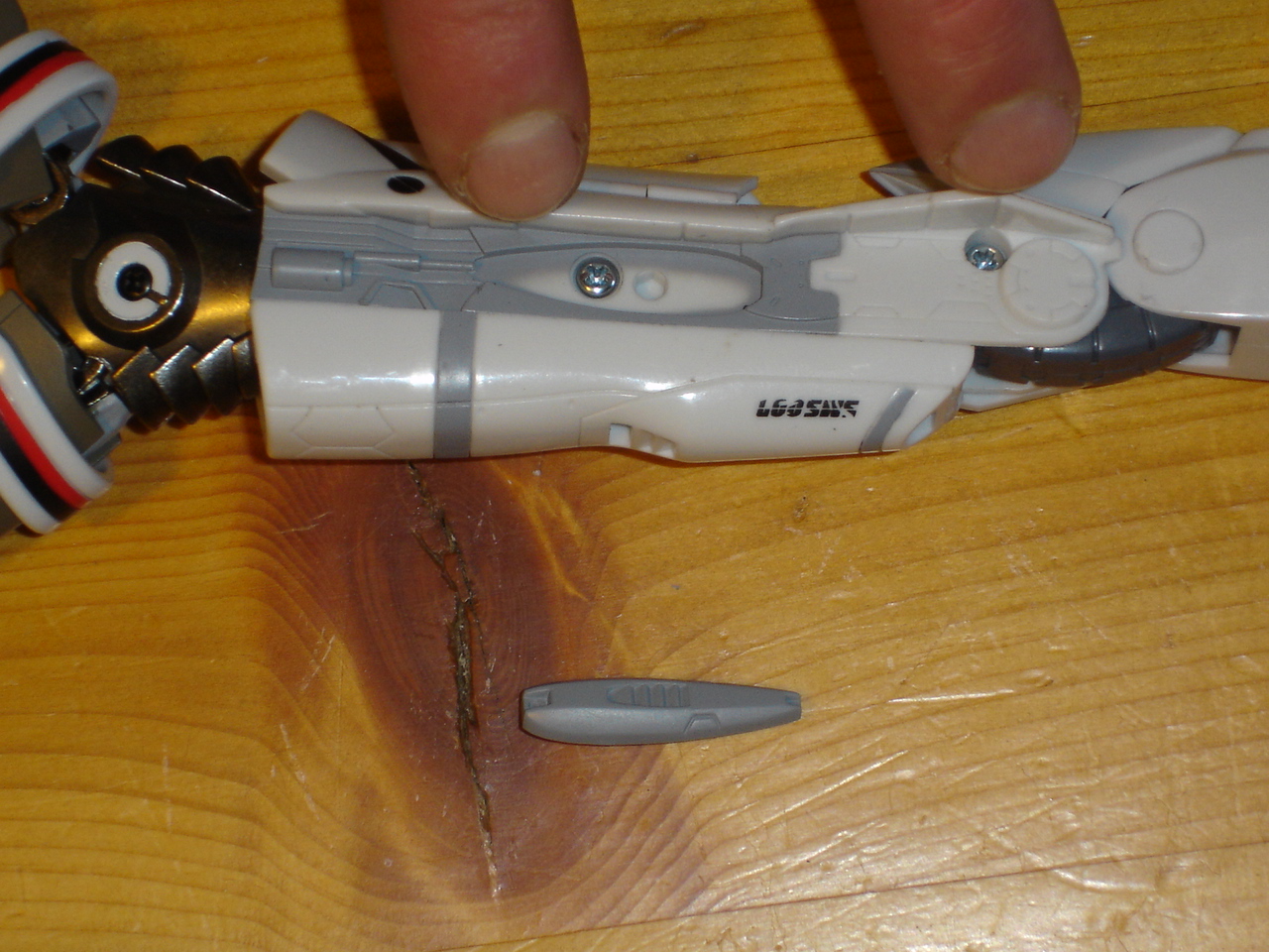

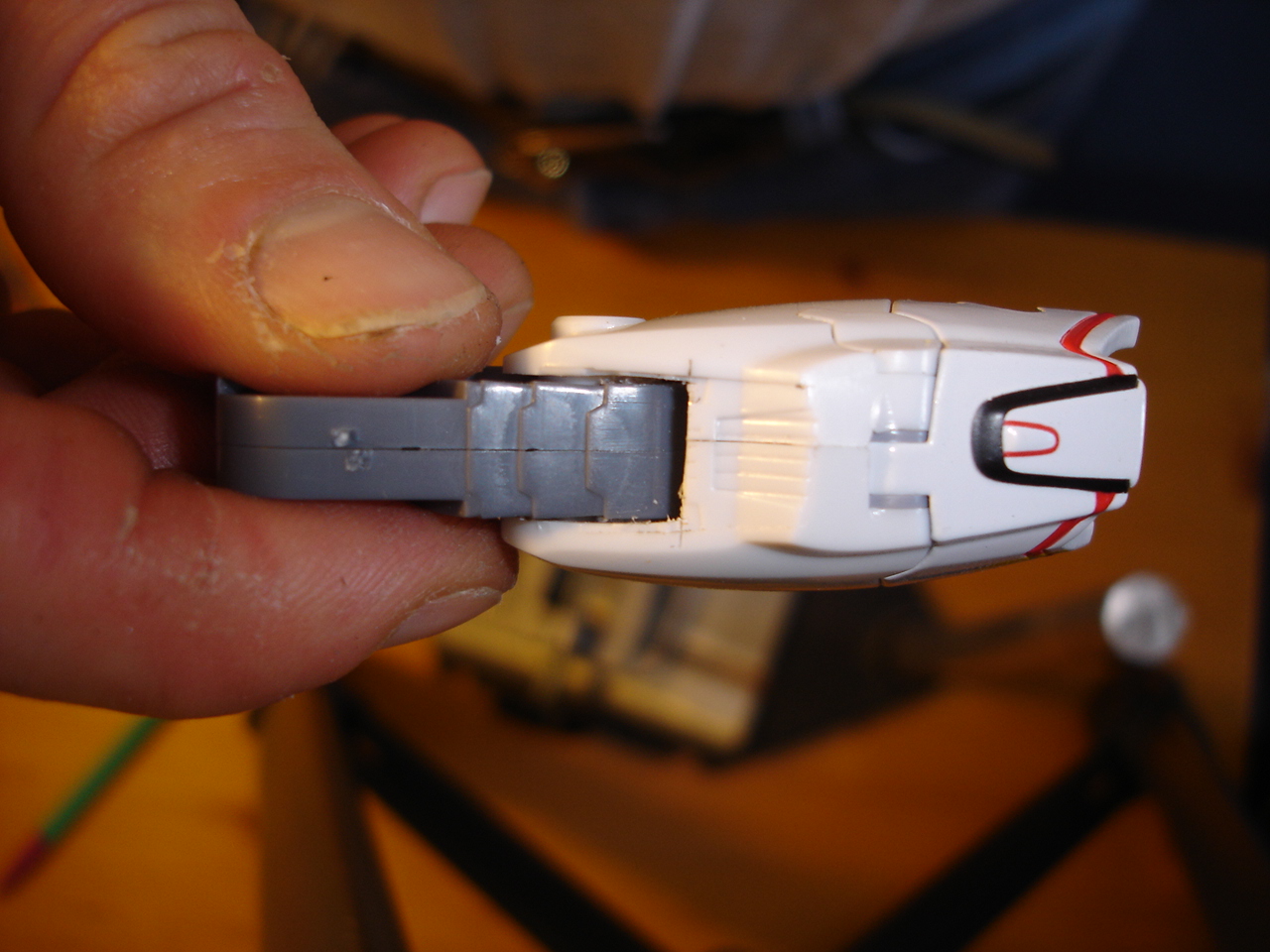

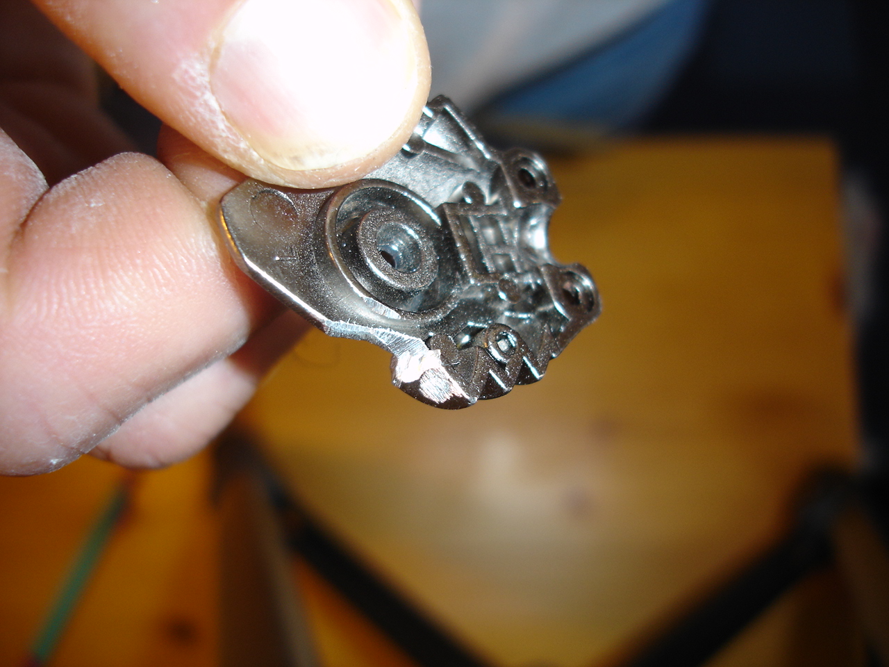

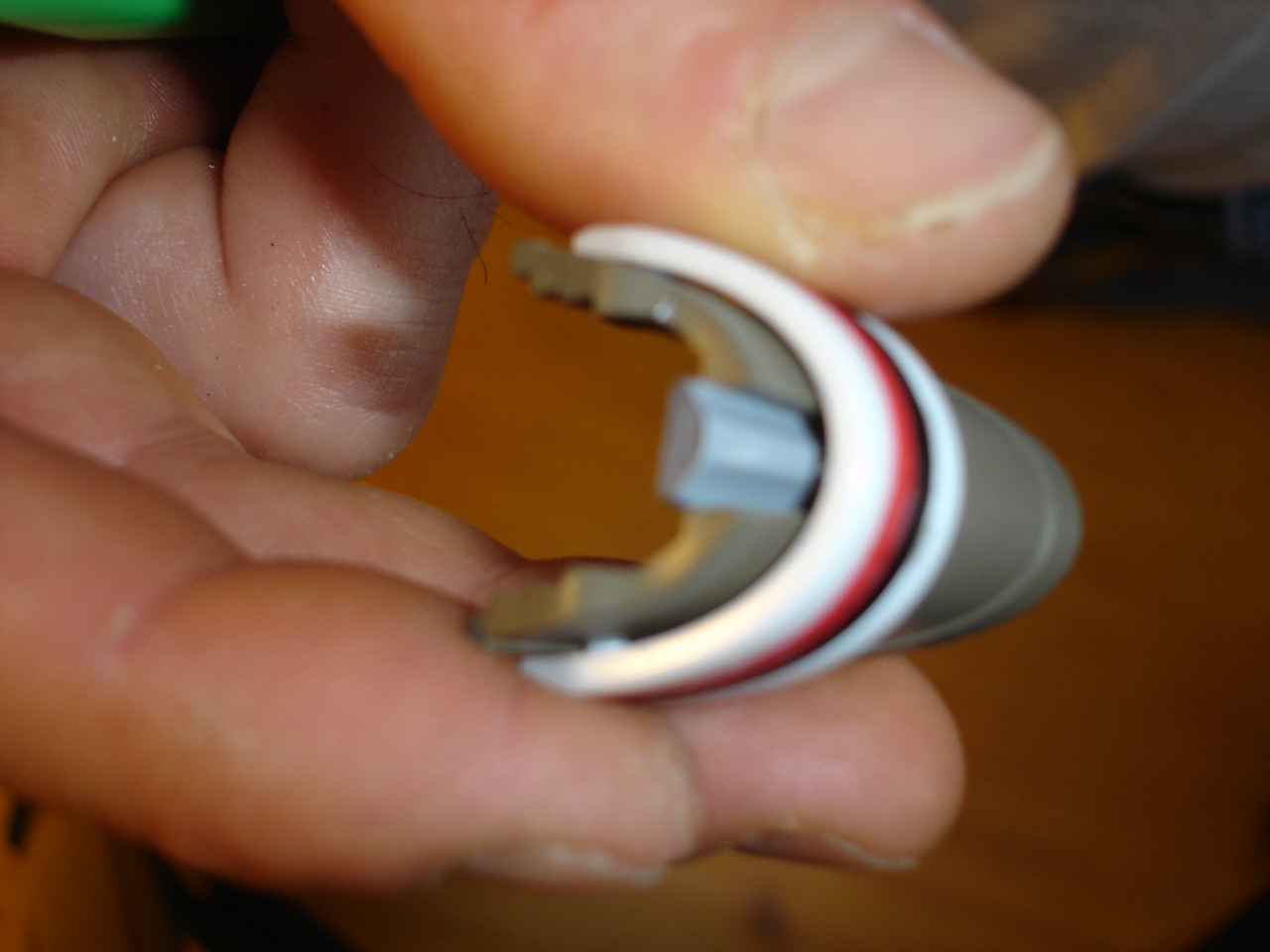

1- voici la cuisse que l'on ne peut pas démonter sans casser quelque chose mais ce n'est pas grave, faut juste être un peu minutieux
2- utiliser la DREMEL avec un scie circulaire et couper comme suit, juste pour entamer et pour ne pas abimer les bords :? :? car on fini au cutter

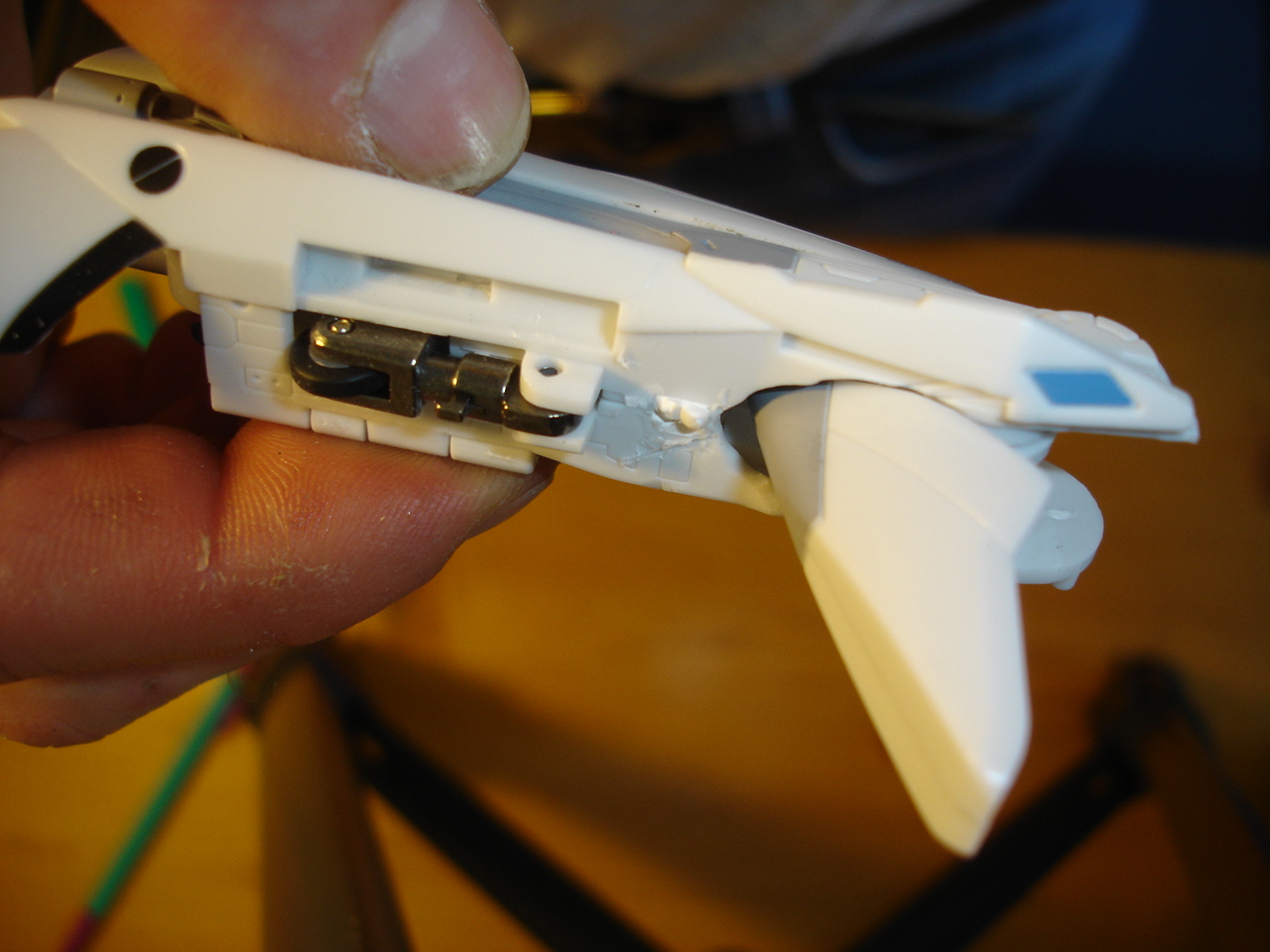

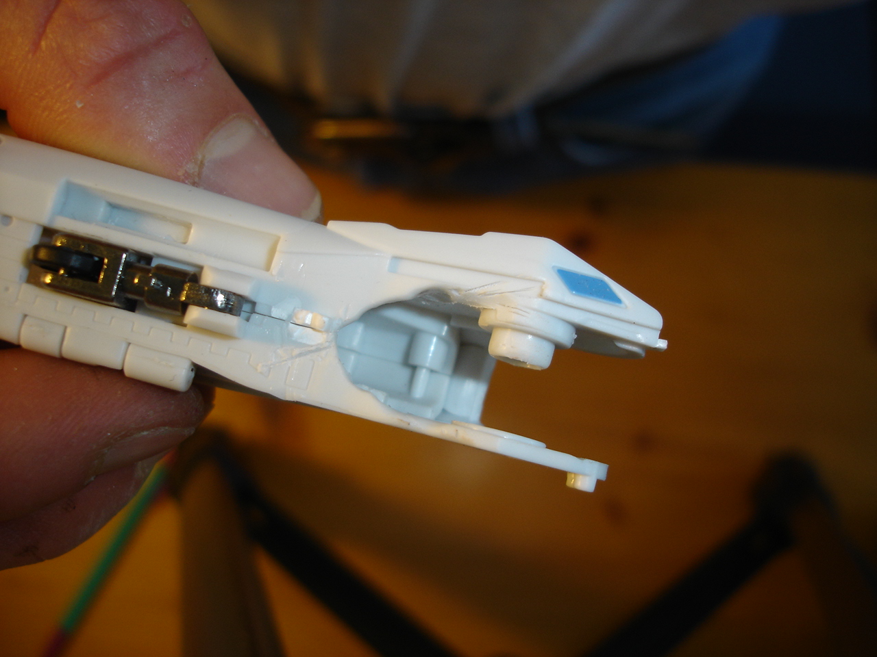

3- en suite cutter
4- et voila , poncer légèrement avec une lime
5- apres on peu plier beaucoup plus :D

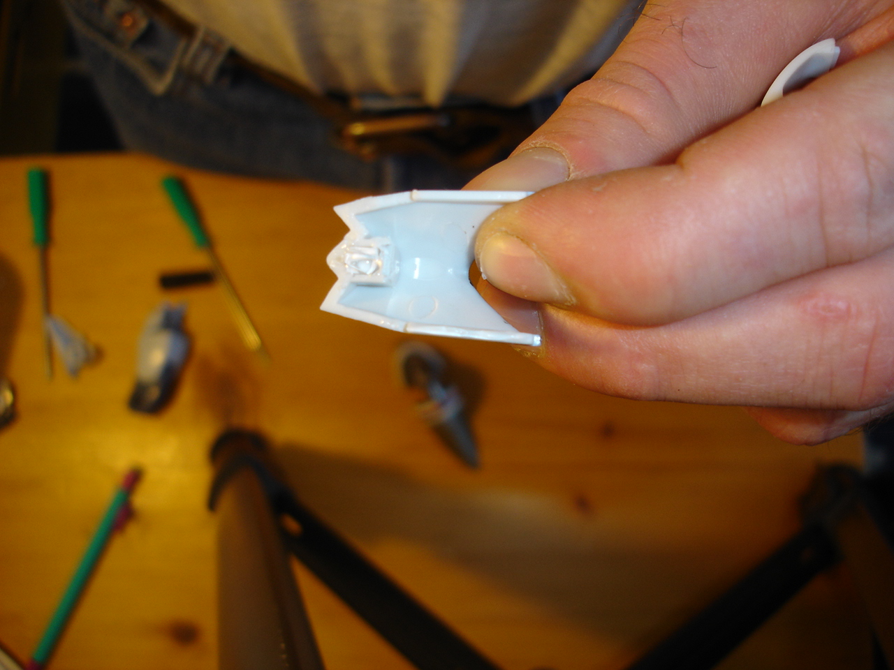

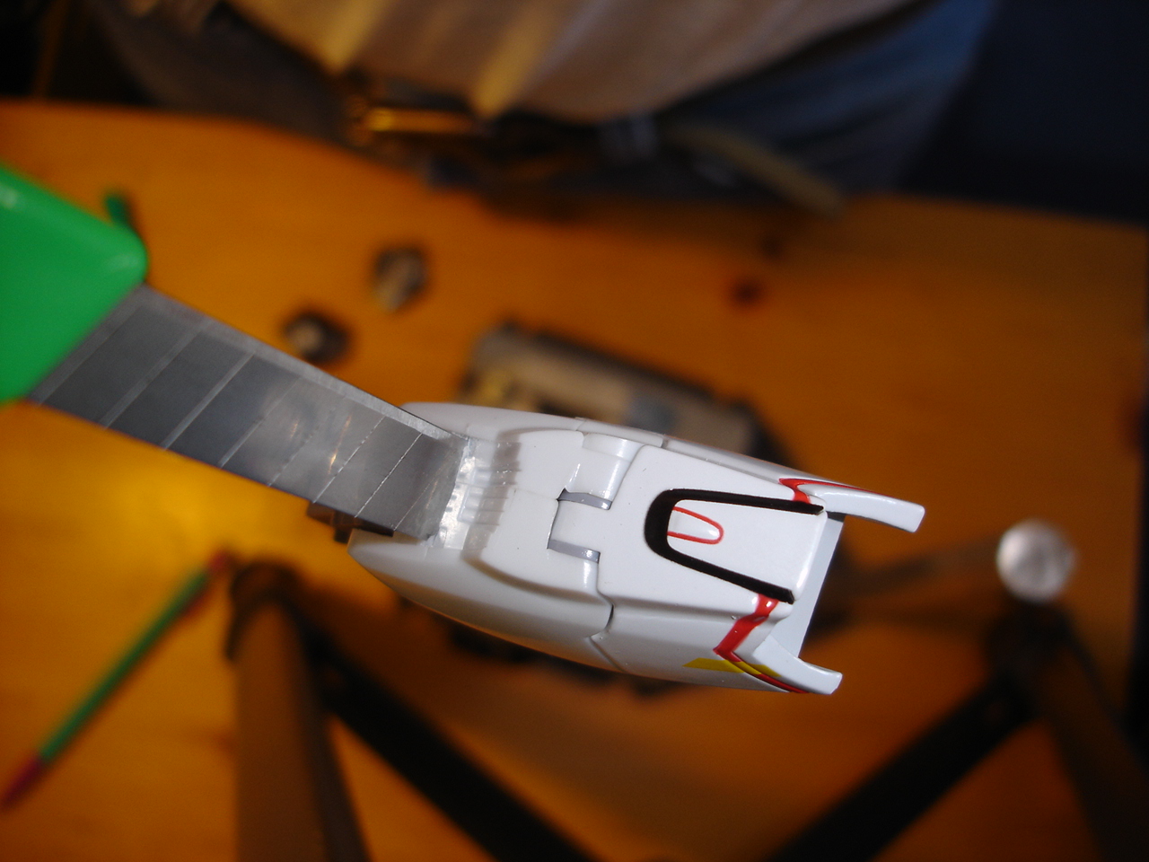

6- ensuite couper cet petite extremité du pied au cutter et poncer

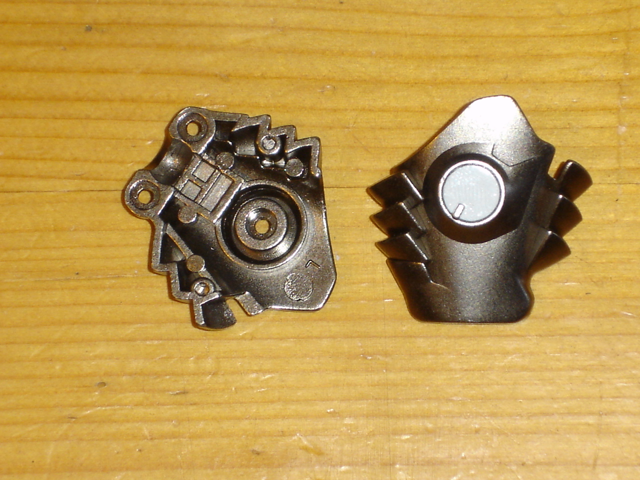

7- marquer au cutter sur la cheville jusque ou il faut limer car c'est les petites rotules du pied arierre qui touchent la cheville, mais il ne vaut mieux pas y toucher pour ne pas les fragiliser
8- voici une fois démonter mais pas limer
9- une foie limer, une fois remonter il faut que la partie du pied arrière en plastique touche la cheville.vous pouvez peindre les partie limé avec La TS 38

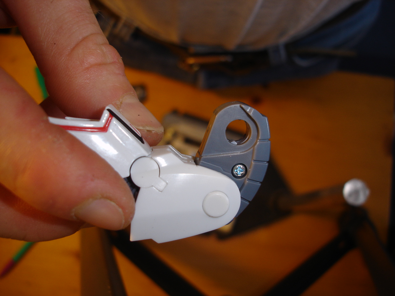

10- Remettre la partie du genou et marquer au crayon la partie a couper
11- Couper a la DREMEL avec le plus petit disque que vous avez, poncer pour finir et ébavurer
12- remettez le genou et vérifier qu'il tourne de environ 90° dans la jambe sans forcer, sinon continuer a poncer
Faites çà pour les 2 jambes, remonter a blanc pour verifier qu'elle soit bien pareilles :D :D OUF OUF........................ :roll: :roll: :wink:

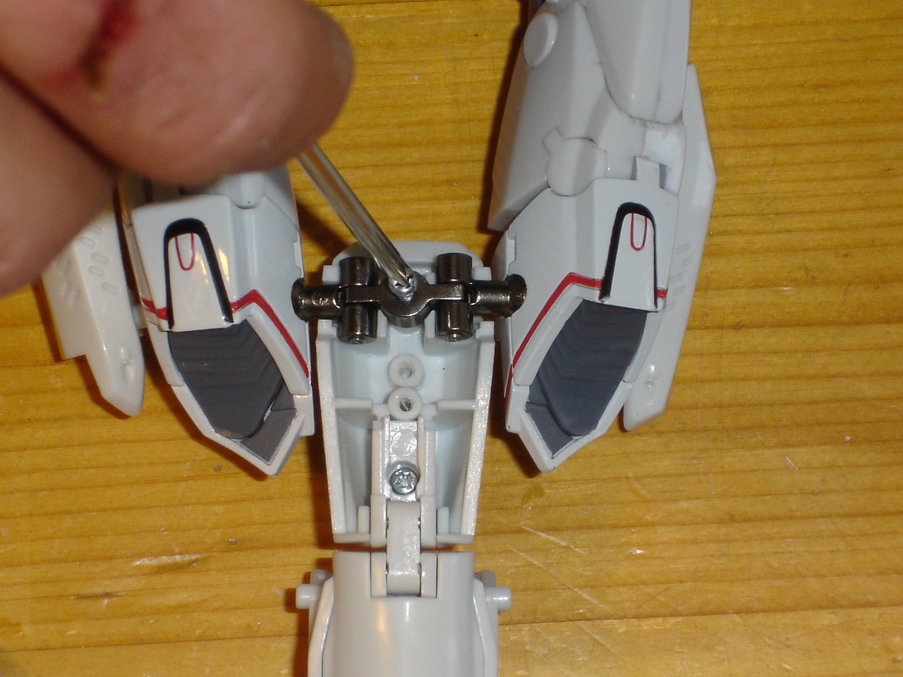

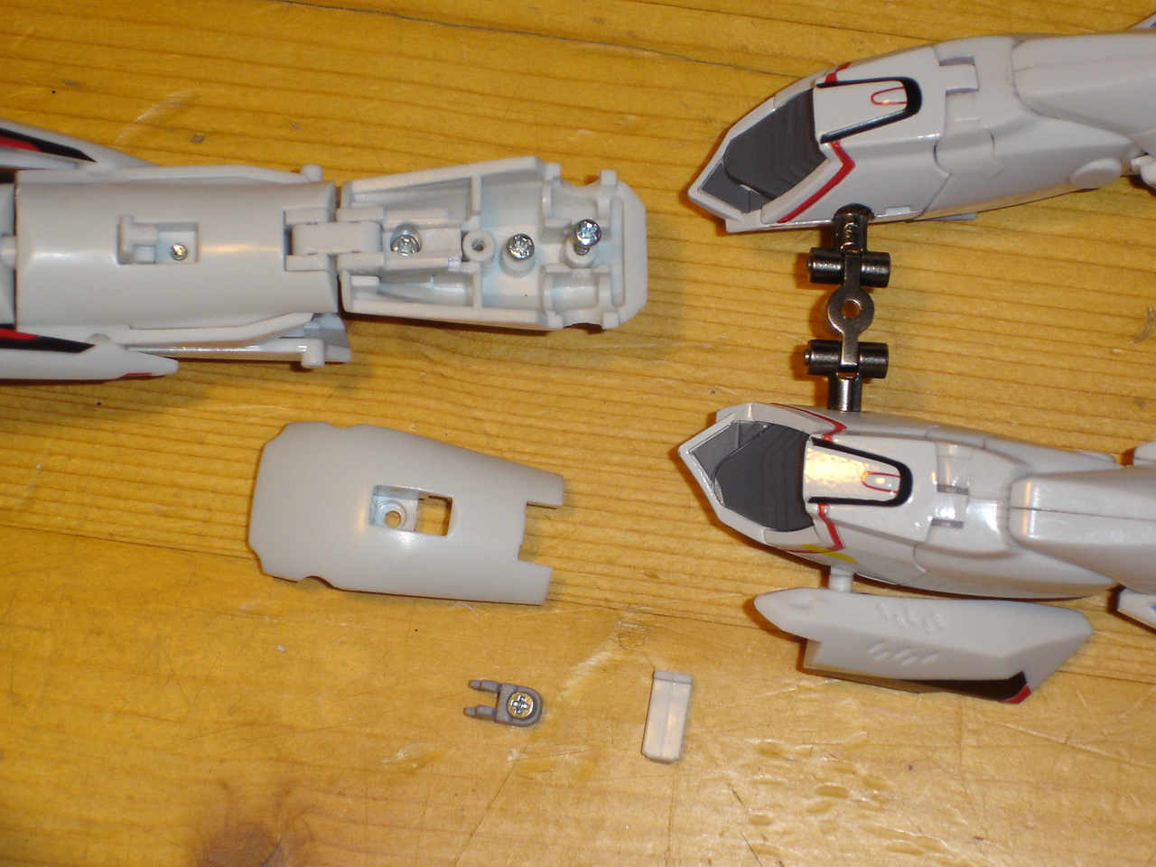

Remontage
1- coller la veinure a la glue 3 et appuyer fortement
2- appliquer de la glue 3 sur la tranche cote visse et sur la partie cassé mais pas sur le cote extérieur de la jambe, bien centrer sur la jambe et appuyer fortement
3- remonter le haut de la cuisse et la partie extérieur de la jambe et visser, remettre aussi le capot du train d'atterrissage
4- remonter le pied (attention il y a 1 grand vis et deux petites avec du filetage plus fin pour la cheville que pour attacher les parties plastique du pied)
La suite plus tard je dois aller au sport :roll: :roll: :roll:

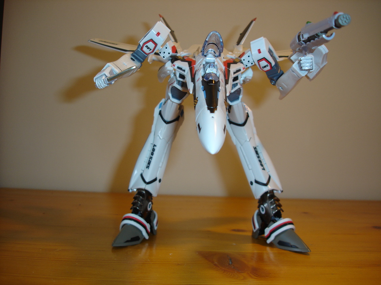

Voici la suite et la fin du remontage et la comparaison entre un VF 25F avec modif et un VF 25S sans.
1- On remonte le haut de la cuisse sur la rotule en métal en oubliant pas la petite ailette et le couvercle de la tuyère. Bien serrer surtout pour éviter le jeu
2- On revisse la rotule sur le bassin (la partie non évider sur le dessus)
3- Remettre le couvercle et revisser, ne pas oublier le petit couvercle qui coulisse
4- remettre le petit plastique gris et le revisser et c'est terminer :D :D :D :wink: :wink: :wink: . Juste bien verifier le vissage pour eviter le jeu
Type j9
Messages : 238
Enregistré le : Dim 18 Mai 2008 10:03

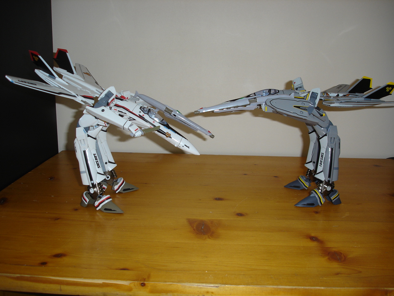

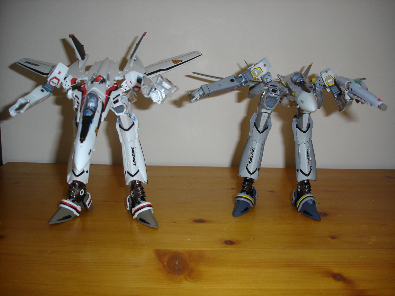

Messagepar Type j9 » Mar 31 Mar 2009 20:47
PHOTOS et COMPARAISON :D :D
Ça fait moins angle droit et la pose est plus sympa :D :D
Je referai des photos plus en détails une prochaine fois car je trouve que l'on voit pas très bien, mais en vrai çà change tout :D :D :D
Bonne nuit :wink: :wink:
