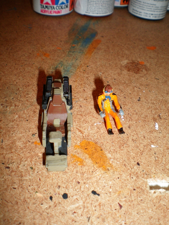

comme j'ai enfin reçu mon 1er fan racer je me lance dans un projet simple mais qui peut avoir un rendue pas mal, c'est a dire une scène de course aérienne avec en vedette notre bien nommée racer.
donc au programme 2 racer et 2 socles
racer 1 : le classique que l'on connait bien avec notre star du valk
racer 2 : une version noir piloté par une challenger (si j'arrive à la trouver ou la faire)
qui vas l'emporter ??

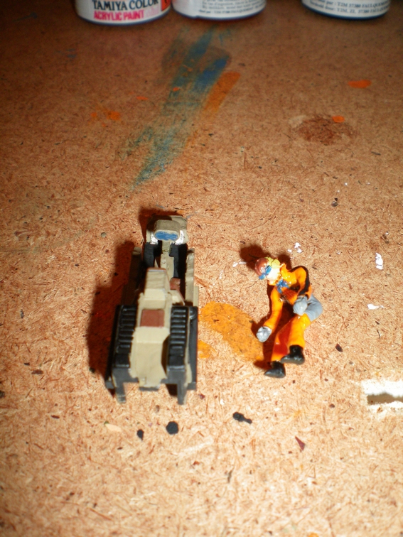

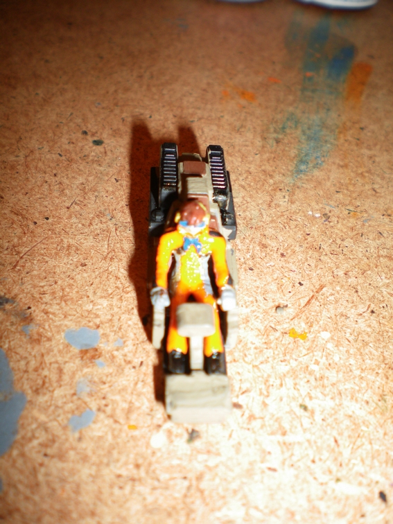

et pour commencer le cockpit du racer 1:
la gravure de rick est une horreur mais je ne m'en suis pas trop mal sorti
la suite bientôt
Messagepar Ratatarse » Mer 10 Fév 2010 18:55
pas mal pour rick, mais tes couleurs du cockpit ne collent pas avec l'anime ?
Messagepar armored » Jeu 11 Fév 2010 08:18
je sais, j'ai fait expert, c'est ma petite touches personnel!!
j'avoue que la tout unie ne me plaisait pas trop

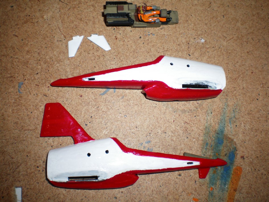

Messagepar armored » Ven 12 Fév 2010 07:53

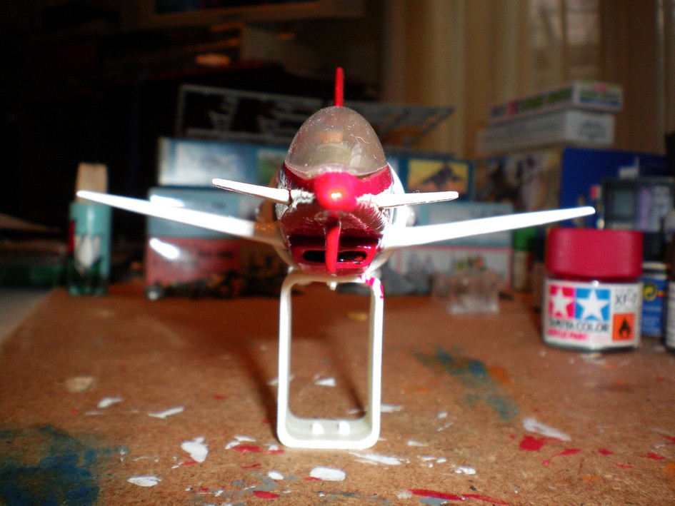

Bon il ma bien fait suer mais voici une petite mise a jour du projet
4 couches de chaque et le rendue du blanc ne me plait pas du tout
Messagepar Ratatarse » Ven 12 Fév 2010 08:40
Je parie sur acrylique au pinceau pour les deux couleurs ?
Le mieux que tu aies à faire, vu que ça a l'air très pateux en sous-couche, ce serait de laisser tremper 24h dans de l'alcool à 90°C et de te prendre une bombe de sous-couche tamiya superfine blanche, pour recommencer.
Non pas que c'est mal, mais visiblement ça ne correspond pas à tes attentes, et utilises de la bande cache pour le rouge, la garvure en cruex ne facilite pas l'application à la main levée (je me suis fais ch... pour les miens)
On voit que ta peinture n'était pas sèche entre les couches (attention, l'acrylique au pinceau, c'est 24h de séchage pour un séchage complet :!:), penses à laisser sécher (idéalement à l'abri de la poussière sous une cloche) avant toute nouvelle couche.
Hé oui, l'acrylique sèche très vite en surface, mais en dessous, c'est une autre histoire :!:
L'appret te permettra d'avoir une surface mieux préparée que le plastique maquette qui ne peut être directement recouvert en acrylique de cette manière :wink:
C'est aussi pour cela que même sans pilote, le fan racer premiere edition est une bien meilleure base : le fuselage moulé en blanc, pour les fainéants, c'est le top (mais alors pourquoi je l'ai peint moi :!:)

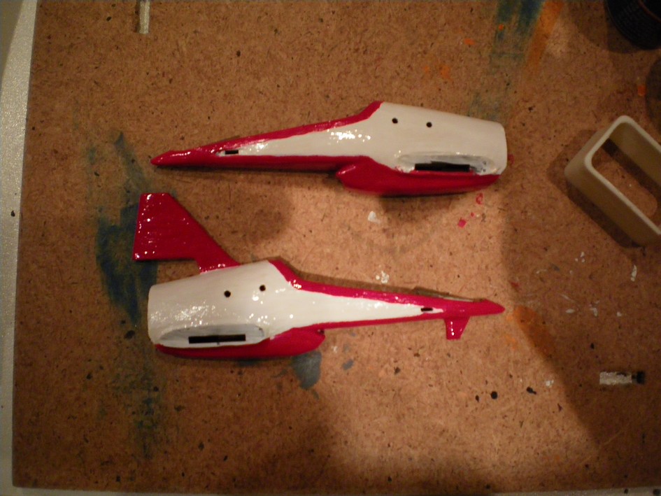

Messagepar armored » Ven 12 Fév 2010 10:17
tu a mis dans le mille pour l'utilisation du pinceau
pour le blanc:
1 couche de base mate tamya
1 de blanc mate tamya
1 de blanc revell (qui a tous fouarée)
ponçage
2 de blanc tamya
pour le rouge
2 de rouge mate tamya
2 de rouge tamya
j'en tien une couche
tu est sure pour l'alcool 90° car je sent que c'est moi qui vais me plonger dans la vodka :wink:
Messagepar Ratatarse » Ven 12 Fév 2010 14:53
Arf... tu nous as fait un sacré mélange là :!:
Le problème, c'est la revell, c'est pas de l'acrylic je pense...
Bref, demandes à Mika, il a récupéré sa 206 ratée (regardes dans un des topics), mais au décapant.
Si tu n'avais utilisé que de l'acrylique, ça aurait été réglé avec de l'alcool à 90, qui est un des diluants des peintures acry...
mais avec la revelle, la c white spirit... ce qui ne diluera pas les acry...
donc un pti séjour (rapide je pense) dans le décapant Glanzer, et tu pourras refaire une jolie peinture bien propre une fois que tous sera parti !
Mais attention, pour être sûr que le plastic du fan racer est compatible avec le Glanzer (celui de la première édition y est, j'avais moi aussi foiré une peinture... celle de l'anneau :lol: mais celui de la deuxième édition, j'ai des doutes hein), tu prends un bout de la grappe qui tenait la maquette, et tu la mets dans le décapant... aussi simple que chat :wink:
Messagepar armored » Ven 12 Fév 2010 17:53
Bon vue la galère, enfin pas tant que ça vue le résultat de la couche de ce matin, je vais poncer encore un peut pour aplanir, une dernière couche de tamya et a la suite le résultat sera correcte.
MAIS JE LE DIT BIEN HAUT JE HAIT LE BLANC !!!!Image
Messagepar Ratatarse » Ven 12 Fév 2010 18:06
Ouais... ou alors, il suffisait de prendre une bombe tamiya de "fine primer surface" blanc... un coup de bombe, 2 couches au pire, avec bien 24h entre les deux comme ça t'es sûr... et le blanc était nickel... et t'aimerai encore le blanc... je m'apprette à le faire sur le Nemesis pour tester...enfin je dis ça... :wink:

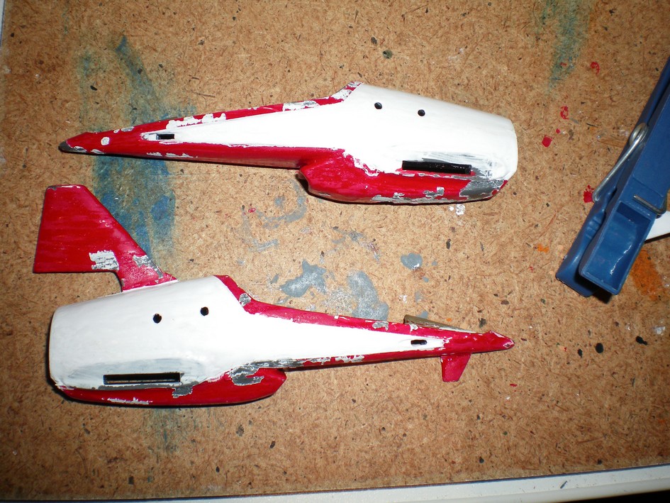

Messagepar armored » Ven 12 Fév 2010 21:59
bon je croie que Image
j'ai enfin un blanc correcte mais voila le scotche de marquage :evil: :evil: :evil: :evil: :evil: :evil: :evil: :evil: :evil: :evil: :evil: :evil: :evil: :evil:
je croie que la flat base X 21 tamiya ne vaut rien de rien
bon plus qu'a reprendre le rouge

Messagepar Ratatarse » Ven 12 Fév 2010 22:22
Super l'effet de vieillissement, t'as fait comment :?:

Messagepar Ratatarse » Ven 12 Fév 2010 22:39
Bah, sans le savoir, Armored nous a refait le coup du "j'utilise une méthode de 20 ans d'âge pour vieillir un avion"
Car oui mon pti, peindre un avion intégralement couleur métal, puis passer 2 couches (bon, ok, la, t'as ptet mis plus), puis prendre un scotch et le passer sur les bords d'attaque, etc, partout ou on veut vieillir en fait, puis vernir, ben c'est une des techniques, essentiellement pour les avions de guerre de la seconde guerre mondiale, quelques voiture aussi (mon custom de Lockdown en cours notamment)

Messagepar armored » Sam 13 Fév 2010 08:33
Mais en tout cas, grâce à toi, je m'suis bien pissé dessus...
c'est encore plus drôle a vivre une simple bande de marquage tamiya retirai délicatement et voila le résultat
Bref... au lieu de faire pisser Nicks, continues, ça se profile bien
yes le rouge ne devrai pas être trop dure a reprendre et en plus comme ça j'ai accidentellement apprit une nouvelle technique que du bonheur :shock:

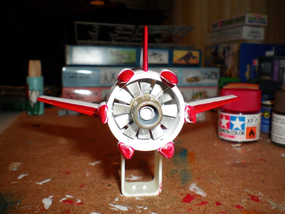

bien après une lute acharnée Image Image
voila le résultat en tous cas je touches plus ces piéces pour la moment, elles sont bien
la suite demain avec les ailes Image

Messagepar Varitechs » Dim 14 Fév 2010 09:59
Tout ça me parait se faire un peu trop dans la précipitation non? :?
Laisse bien la peinture sécher... le marquage tamiya n'arrache pas le peinture en général :)

Messagepar armored » Dim 14 Fév 2010 17:18
Tout ça me parait se faire un peu trop dans la précipitation non? Confused
non pas de précipitation au contraire je prend mon temps
le problème viens de la base a peine utiliser que les couches se casse, des que j'ai arrêter de m'en servir plus de problèmes donc plus de flat base X 21 tamiya :twisted: :twisted: :twisted:

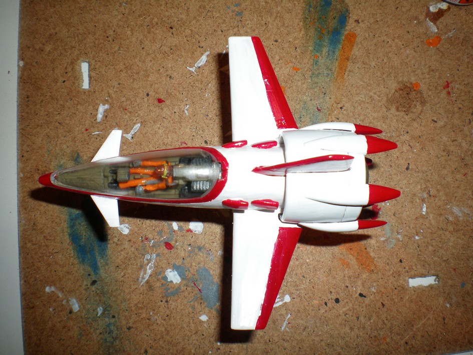

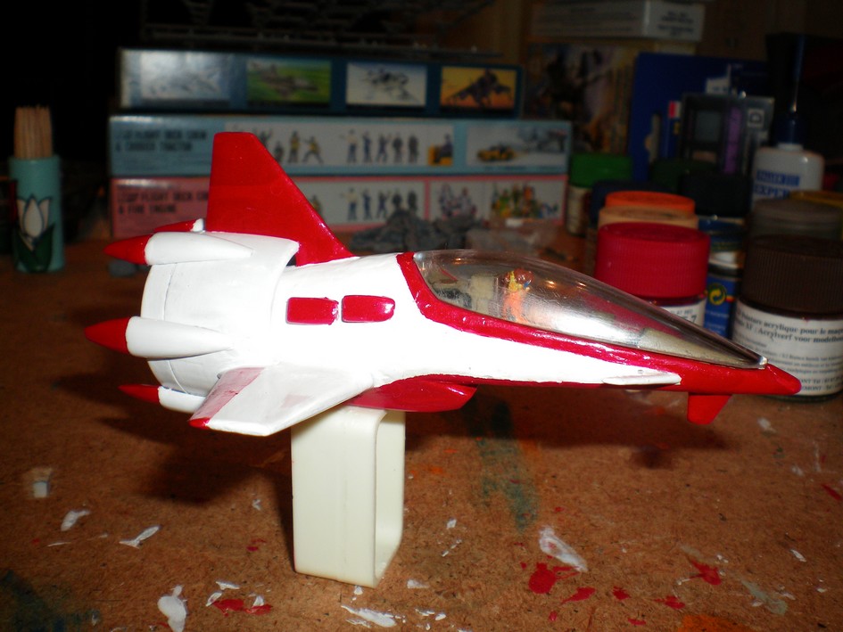

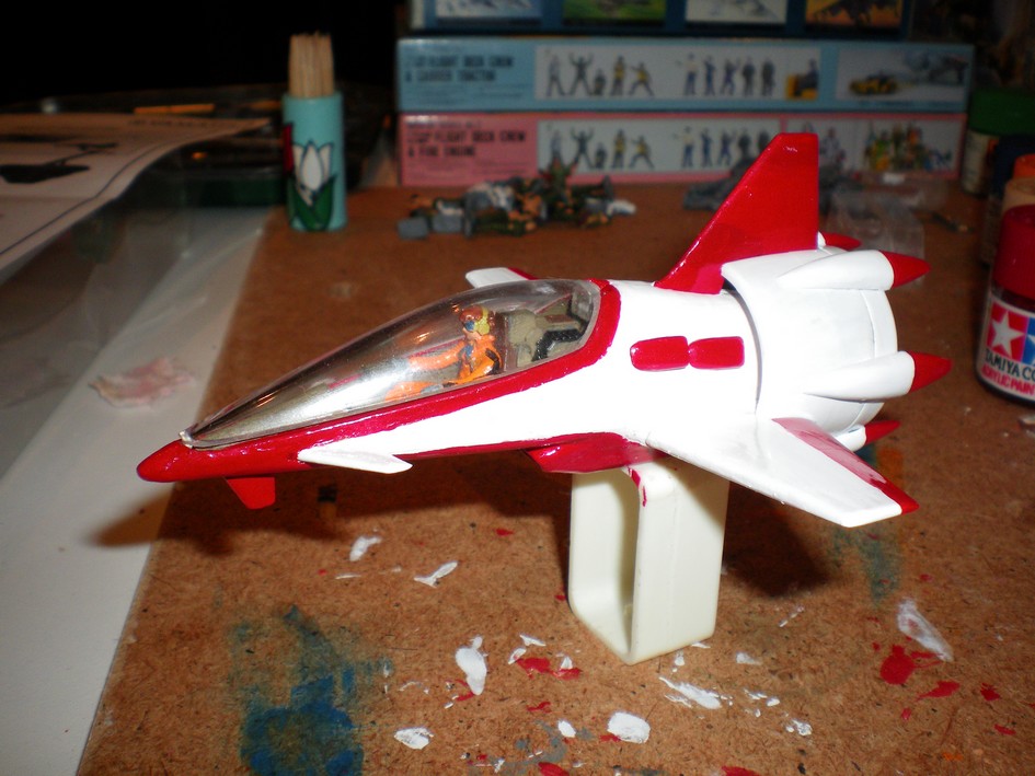

Messagepar armored » Mar 16 Fév 2010 16:17
et bien voila fan racer 1 terminé ImageImage
est sans aucune difficulté comme vous vous en êtes rendue compte Image
Imagepar contre maintenant je suis bloqué puisque je n'ai pas reçu le 2éme racer il vous faudra attendre avant de voir les photos finales
ImageImagemais non je rigole
donc
bon peut-être encore une ou deux petites retouches ci et la mais rien de grave
je suis assez satisfait du résultat vue les problèmes advenu
A BIENTÔT POUR LA SUITE (un jour .... )
Messagepar Ratatarse » Mar 16 Fév 2010 17:40
Bah voilà
la peinture de l'anneau me semble plus jolie que celle du fuselage, t'aurai chopé le coup ?
Par contre, qu'est ce que tu nous as fait sur la verrière :shock:
Faut banir la spontex mon pti :!:

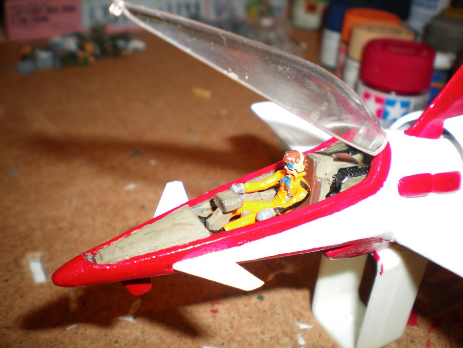

Messagepar armored » Mar 16 Fév 2010 20:01
Par contre, qu'est ce que tu nous as fait sur la verrière Shocked
Faut banir la spontex mon pti Exclamation
oui j'ai eut un petit pb sur la verrière lors du montage, les vapeurs de colle, et pourtant j'avais laisser ouvres le cockpit et malgré le nettoyage au diluant. quand au griffures peut être quand j'ai ajuster la verrière...
j'ai simplement choper le coup de main et simplifier la technique en remplacent le base mate par du blanc mate, 1 couches en moins et plain de problème en moins.
je pense (oui ça m'arrive ) ne plus jamais utiliser cette m.... :twisted: :twisted: :twisted:
voila sinon en attendant le 2éme racer (plus dispo chez hlj mais mon autre fournisseur sur le coup ) je me lance sur la création du 2éme pilote mais la je vais attendre un semblant de résultat avant de vous le montrer. Au pire j'ai la solution de secourt de la conversion d'une figurine 25-28mm d'un wargame mais il faut trouver la bonne.
Messagepar Ratatarse » Mar 16 Fév 2010 21:03
Un pti coup d'efface rayures sur le pare brise peut-être ?
