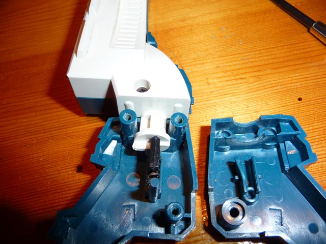

Le problème se situait au niveau de la rotation des pièces canon, une gajeure maintes fois recollée, n'est-ce pas mÔssieur Sushi ?

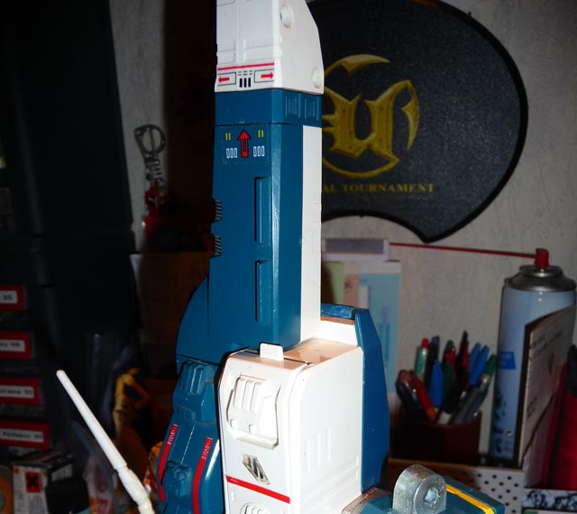

Voilà la pièce saine et son mécanisme :

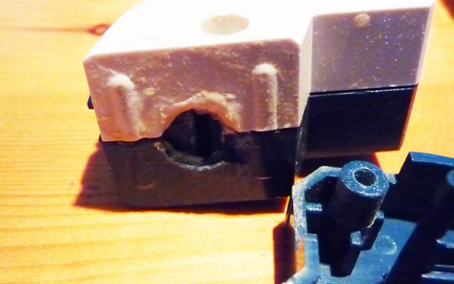

Et voilà la malade : Sushi spèce de brute !!!!!
Première chose à faire, gratter toute la colle séchée (toutes les couches, bien sûr) dans tous les coins... 15 minutes à l'aise... et il y a de tout : néoprène, cyanolite, colle scotch... il ne fait pas les choses à moitié notre bon SushiSan
Ensuite, on recolle à la colle à styrène (colle maquette), puis une fois sec et la pièce immobile, on va fondre tout ça gentiment pour que les parties plastiques se ressoudent à peu près

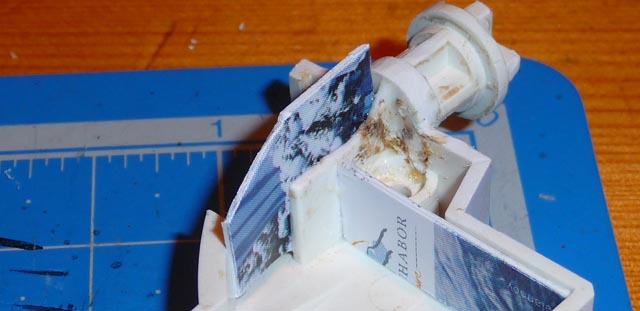

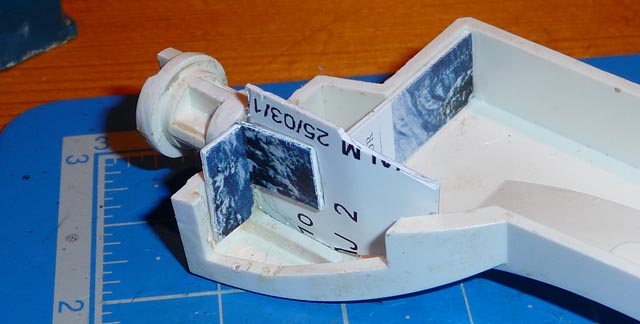

Ensuite, avec de la carte plastique (ici les forfaits de ski du SushiSan de l'an passé ), on va renforcer la pièce pour que les torsions éventuelles aient moins d'effets négatifs et tranchants :
Ensuite, une fois ces renforts collés à la colle styrène et bien immobiles, on fait de même que pour l'ergot : on le soude en fondant les bords, ce qui ajoutera à la solidité de l'ensemble

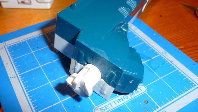

Voilà la pièce remontée. pour que les ergots soient plus souple, j'ai chanfreiné les bords afin qu'il y ait moins de résistance lors de la rotation et du blocage par les pièces à ressort visibles photo 1.

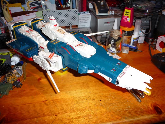

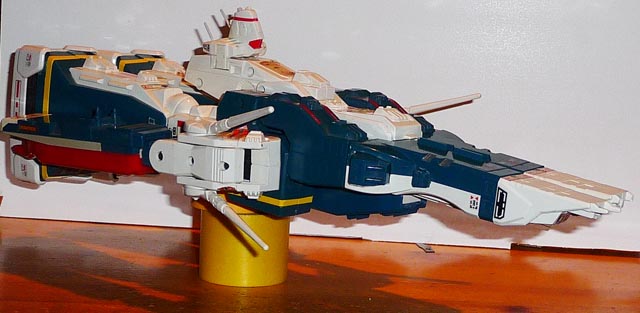

Puis la deuxième, et on obtient un SDF-1 à nouveau opérationnel
Bon... rien de bien compliqué au final, ce bandai de 1984
