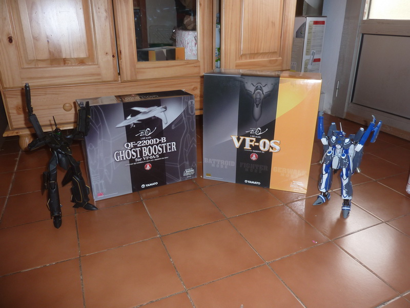

Messagepar Gargouille » Dim 7 Fév 2010 12:24
Voilà ce que j'ai reçu ce matin et il n'y a pas que moi qui soit content.
Messagepar gran-steak » Dim 7 Fév 2010 12:39
Image Bien vu!!!! et belle acquisition!
Messagepar Bowman-21 » Dim 7 Fév 2010 13:35
Superbe acquisition :P
Messagepar Nicks » Dim 7 Fév 2010 13:50
Oui bravo Gargouille, c'est un de mes préférés... Image
Mais n'oublie pas de refaire les épaules
Messagepar Lancer » Dim 7 Fév 2010 14:14
Je comprend que ça fasse des heureux, bravo pour ces acquisitions Gargouille :wink:
Gargouille
Messages : 142
Localisation : Toul
Messagepar Gargouille » Dim 7 Fév 2010 14:15
Je n'ai pas l'intention de le transformer, je préfère le zéro en fighter.
Sinon quand je vois la différence de taille qu'il y a entre le zéro et le SV-51, je comprends maintenant pourquoi ils se faisaient tirer comme des pigeons :cry: .
Heuresement que les pilotes étaient meilleurs (enfin pas tous).
