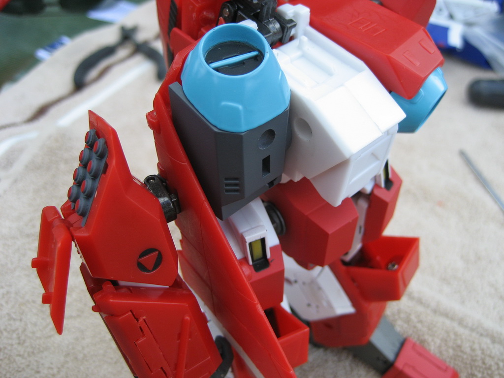

- Démontage et aperçu du problème:
- Sur les photos suivantes, il suffit de soulever la tête pour voir clairement que le mécanisme n'est pas dans le même sens. On vas corriger ça.
- Il faut partir de la position "robot" mais c'est très simple, il n'y a qu'une vis. Elle est cachée derrière le réacteur droit, basculez le en arrière et retirez la vis. Tout risque de vous rester entre les mains d'un seul coup mais pas d'affolement, on remontera tout ça à la fin.
- Retirer l'ensemble tête/coqpit de son axe plastique *Délicatement et SANS forcer !
- Correction du problème:
Photo 1: c'est notre position de départ.
Photo 2: dégagez la tête du coqpit.
Photo 3: Retournez la tête entière.
Photo 4: En gardant le mécanisme dans le même sens, faites pivoter la tête sur son axe.
Photo 5: Remontez l'ensemble dans son logement.
- Remontage:
- C'est un peu casse-pieds à remonter la première fois, mais ne forcez pas, c'est simple. Remettez lensemble tête/coqpit sur l'axe en plastique (délicatement), présentez votre legioss sur le coté, postionnez le corps et le coffre à cyclone et remettez l'ensemble du coté droit. Tout en tenant l'ensemble avec 2 doigts de chaque coté (photo 4), assurez vous qu'il n'y a pas d'ouverture, que la tête et le coffre à cyclone bougent librement, puis remettez la vis bien droite.
- Résultat:
- Le résultat est sous vos yeux... Tête haute et fier ;-)
