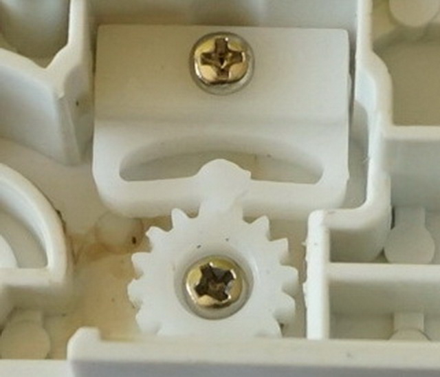

Il semble que la maladie se propage aussi sur les Beta fighter...

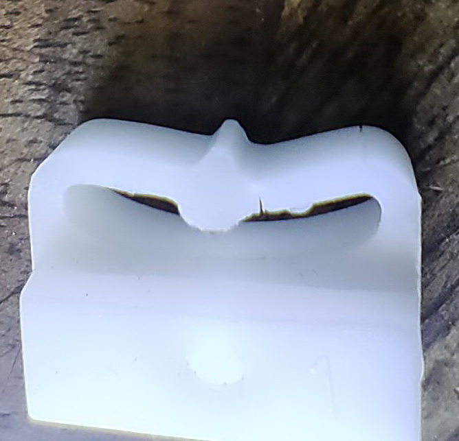

J'avais déjà eu le cas sur un Beta neuf mais là ça craint ça fait 2 beta que je prends en main sans entendre le moindre bruit et dont les articulations sont toute mole. Après ouverture des hanches, la partie qui fait ressort (et clic) à la roue dentée est cassée à 1 ou 2 endroits.
Est ce qu'un bonne âme pourrait essayer une impression 3D ?
Des idées de réparations ?

cyano avec poudre et cale en gomme pour maintenir ce creux qui n'aurait jamais dû exister

tu peux préciser poudre et cyano ?
J'ai essayé avec un gomme blanche tendre,marche pas, il pars en morceau.
La gomme classique rouge/bleu marche bien mais ce n'est pas encore assez ferme
- Messages : 3207
Re: [USURE] Articulation Beta Fighter / Tread
j'ai essayé avec la colle chaude, là c'est trop dur... le truc c'est que l’articulation doit être très ferme car sinon le poid de Beta le fait partir en arrière... mais si on fait trop dur ça force sur les dents des pignons...
colle21 + magic dust
En gros, ça fortifie instantanément ta cyano et ça tient sa race, mais là, comme ce doit être de l'abs ou un autre truc à la con, tu combles avec une gomme.
La gomme doit être taillée pour entrer pile poil dans la totalité du trou.
Le mieux, ce sont les staedler Mars blanches, si jamais c'est encore trop souple, une plaque de styrene intercalée entre la pièce et la gomme fera l'affaire.
Tu dois créer une sorte de suspension à lamelles, dans ce cas.
