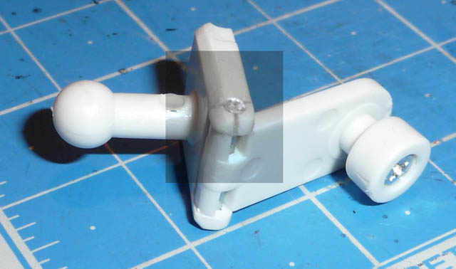

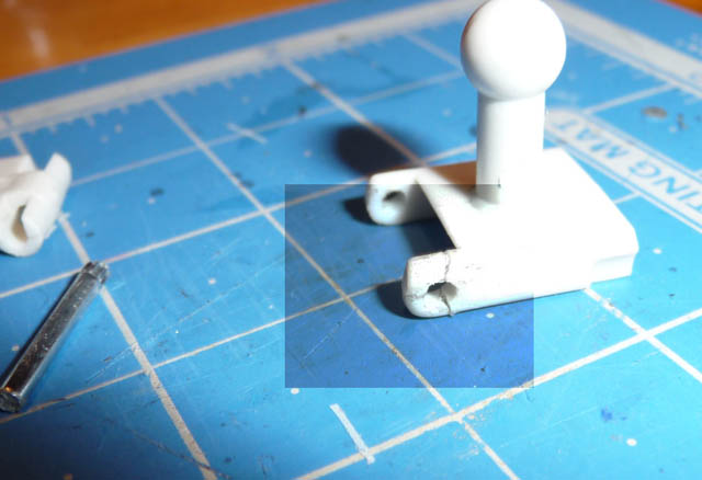

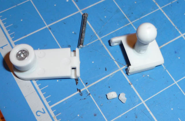

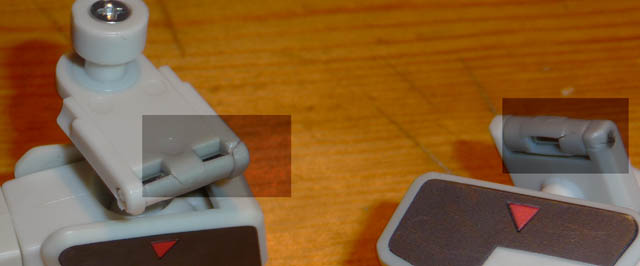

Sur cette photo, les bras démontés exposent leurs fêlures, j'avais constaté le défaut avant la transformation au sortir de la boîte, simplement en ôtant la tête en mode fighter et en regardant le sabot des épaules

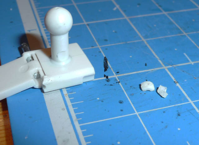

Il faut alors démonter les pièces en question : petits bouts fêlés encore raccordés, et axe, à l'aide d'un trombone poussé dans l'axe cela vient très facilement.
Ensuite, ponçage très fin des extrémités puis encollage à la cyano.
Puis, élargissement minimal du trou d'axe (responsable ici de la cassure) à la lame exacto, un rien suffit. On remontera l'axe en le mettant dans l'autre sens, l'extrémité lisse dans la zone réparée en ayant pris soin d'élargir à peine l'autre côté également. On ponce au papier de verre très fin (1200 mini) l'extérieur de l'encollage, et le tour est joué.
