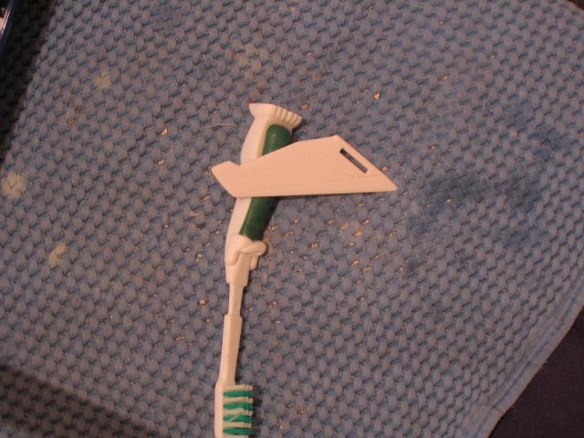

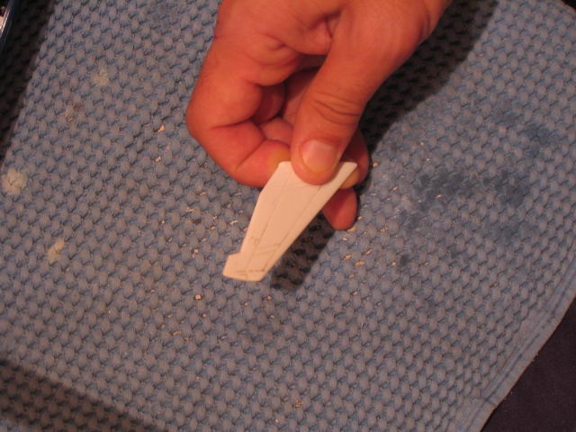

Voila donc au final, les éléments séparés. Après ça, on se dirige vers le lavabo (ou une bassine éventuellement) pour la phase de nettoyage. C'est du nettoyage en douceur, on utilise du savon classique et la brosse à dents afin de bien nettoyer les nervures. Pour les parties blanches, frottez bien!
ATTENTION: Ne brosser pas sur les parties ayant de la peinture !!! Suivant leur état, même si elles peuvent résister à l'eau savonneuse et même à l'eau de javel, elles résisteront très mal aux coups de brosse dents !! Utilisez tout simplement les doigts et une éponge douce.
Si des grosses saletés ou des traces de colle sont présentes, utilisez de l'alcool à bruler mais SURTOUT PAS sur des endroits où il y a des autocollants ou de la peinture.

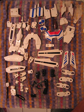

Voici donc le résultat... Effrayez pas le nombre de pièces à remonter?
Encore un fois, rassurez vous, c'est facile et je vous expliquerai tout.

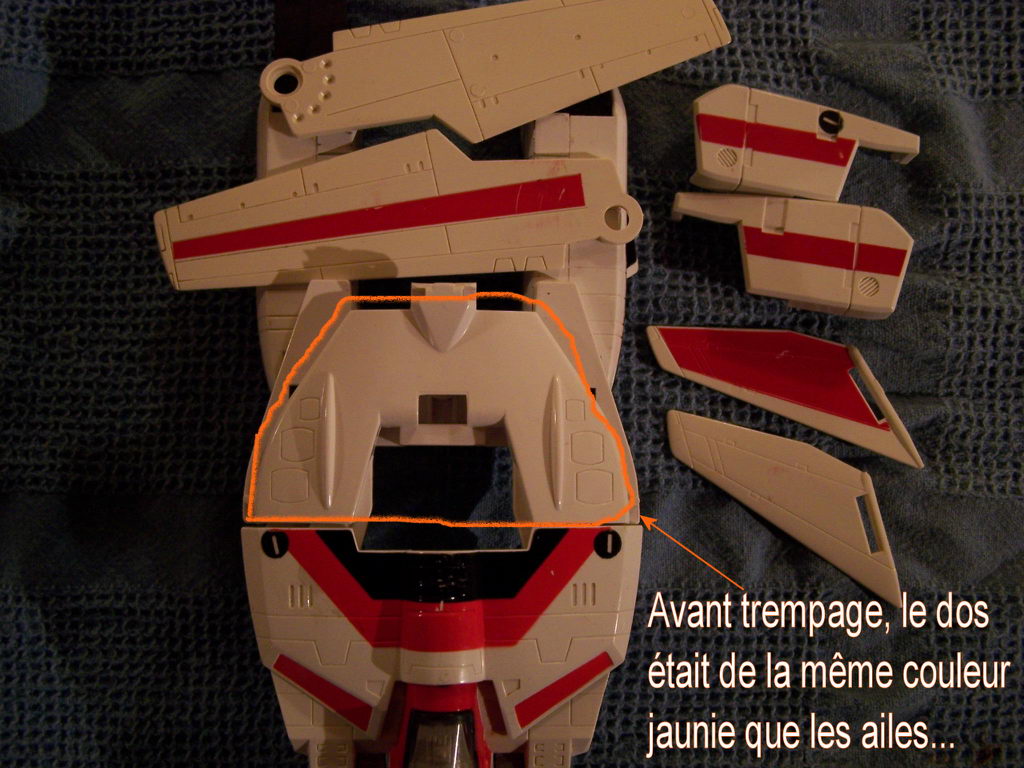

Dans mon cas, pour ce modèle, la plupart des pièces ne nécessiterons pas de phases supplémentaires, elles sont tout a fait convenables. Seules 2 pièces ont vraiment jaunies et devront donc avoir un traitement supplémentaire dans de l'eau oxygéné. Mais comme je l'ai expliqué, j'ai donc surveillé la durée du bain d'eau oxygéné afin de ne pas me retrouver avec des morceaux trop blancs par rapport aux autres.
Malgré les très bon résultats donnés par l'eau oxygéné, certains plastiques ne reviendrons jamais totalement blanc mais ce n'est pas grave, gardez à l'esprit ce que j'ai dit et re-dit, ne soyez pas trop exigeant, il vaut mieux un beau valkyrie, même un peu crémeux mais uniforme, plutôt qu'un valyrie bien blanc dont on aura "défoncé" les peintures et les autocollants sous prétexte de vouloir du "blanc" ou de se retrouver avec des pièces qu'on aura trop blanchies par rapport à d'autres qu'il sera impossible de blanchir au même niveau...
