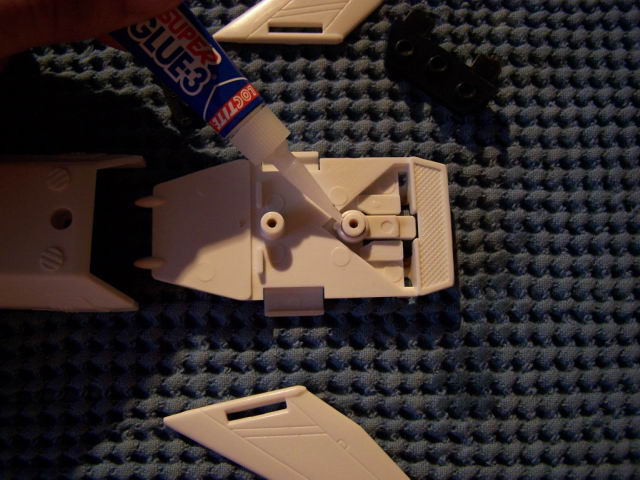

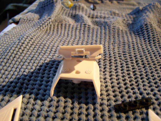

- Par défaut, lorsqu'on bouge la queue du valkyrie, un bout de plastique permet de la maintenir bien à l'horizontal, à la vertical, ou sur le dos. Avec le temp, ca se relache et il n'y a parfois plus aucun maintient. Inutile de chercher un quelconque bricolage, il suffit de mettre un point de colle sur ce bout de plastique et de s'assurer qu'il soit collé dans la bonne position bien droit (très important, surtout si vous utilisez de la colle superglue). Il devrait dépasser comme sur la photo mais surtout ne chercher pas à le mettre plus bas que ça, il serait alors impossible de remonter la queue! Une fois collé, remontez la queue, vous constaterez qu'il faut un peu appuyer sur la queue pour remettre l'axe metallique, mais c'est normal. La queue de votre valkyrie retrouve ainsi sa fermeté et reste bien droite en mode chasseur.Les jambes sont écartées du corps?
